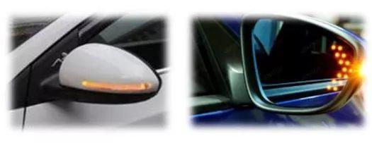

1、侧信号镜转向灯、指示灯、车牌灯
Linear LED Drivers
  • IS32LT3126 - IS32LT3177/78

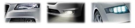

2、雾灯,前照灯,日间行车灯 (DRL)
Switching LED Drivers
  • IS32LT3952 - IS32LT3953 - IS32LT3954
  • IS32LT3957

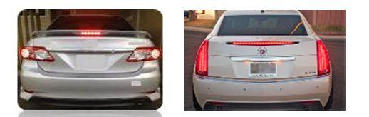

3、停车指示灯、CHMSL(中心高挂停车灯)
Linear LED Drivers
  • IS32LT3180  -  IS32LT3181
  • IS32LT3124  -  IS32LT3126
4、尾灯
Linear LED Drivers
  • IS32LT3124 – IS32LT3126
  • IS32LT3177/78

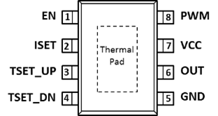

02 车内照明——IS32LT3175
接下来我们主要介绍车内照明的方案推荐。
 IS32LT3175特性
  • 工作电压6V ~ 42V;
  • 单通道电流源:通过单个外部电阻器的可编程电流、可配置从20mA到150mA;
  • EN瞬时接触按钮输入:输入消抖和锁存、优先级高于PWM输入、伽玛校正淡入/淡出算法;
  • 故障保护:过电流保护、短至GND的LED线、温度过高保护;
  • SOP-8-EP封装;
  • 汽车级- AEC-Q100;
  • 工作温度范围从-40°C ~ + 125°C。

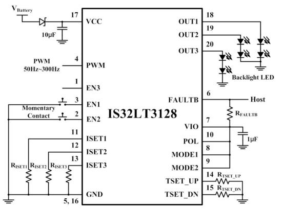

03 车内照明——IS32LT3128 /A IS32LT3128 /A特性
  • 工作电压 5V ~ 42V;
  • 双通道电流源:通过单个外部电阻器的可编程电流、可配置从20mA到150mA;
  • 最大30mA电流源,用于按钮背光;
  • 瞬时接触按钮/电平EN输入:输入消抖和锁存、优先级高于PWM输入(LT3128)、优先级低于PWM输入(LT3128A)、伽玛校正淡入/淡出算法;
  • 外部PWM直接驱动电流源;
  • 带报告的故障保护:LED串短路、ISET引脚对地短路、温度过高保护
  • 内置300Hz PWM电源,可自动调暗电流源;
  • eTSSOP-20封装;
IS32LT3128 /A应用电路
