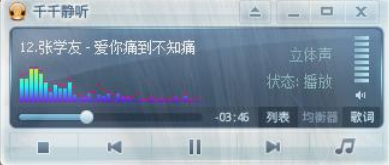

对于录音棚等专业级别的音乐制作来说,通常都需要对录制的音频信号进行频谱分析来辅助音频的加工制作。当然对于我们普通的爱好者来说,不需要那么精确的频谱分析,我们更多的是用来略显音乐节奏,美化环境,增添气氛。于是,大多数的音乐播放软件(如图一),手机,mp3,高档的音箱设备等,都有了音乐频谱显示。
在这里插入图片描述
图一 千千静听播放音乐时的频谱显示
当高级组合音响在工作时,你可以看到其中有一个部件上有一排一、二十个高高低低的推式调纽按频率高低自左而右排列,显示一种频率分布图;或者是还有一、二十个高高低低的光柱在不断地上下跳,时而中间起一个高峰,时而并排突起两、三个高峰,而且与音乐的高低和强度同步,高音越是强,高峰就偏右边;低音越强,高峰就偏左边,这就是均衡器及其联结的频谱显示。有时,也用一排色彩不同的条纹来显示,条纹的色彩亮度随声音的强弱而同步地改变。

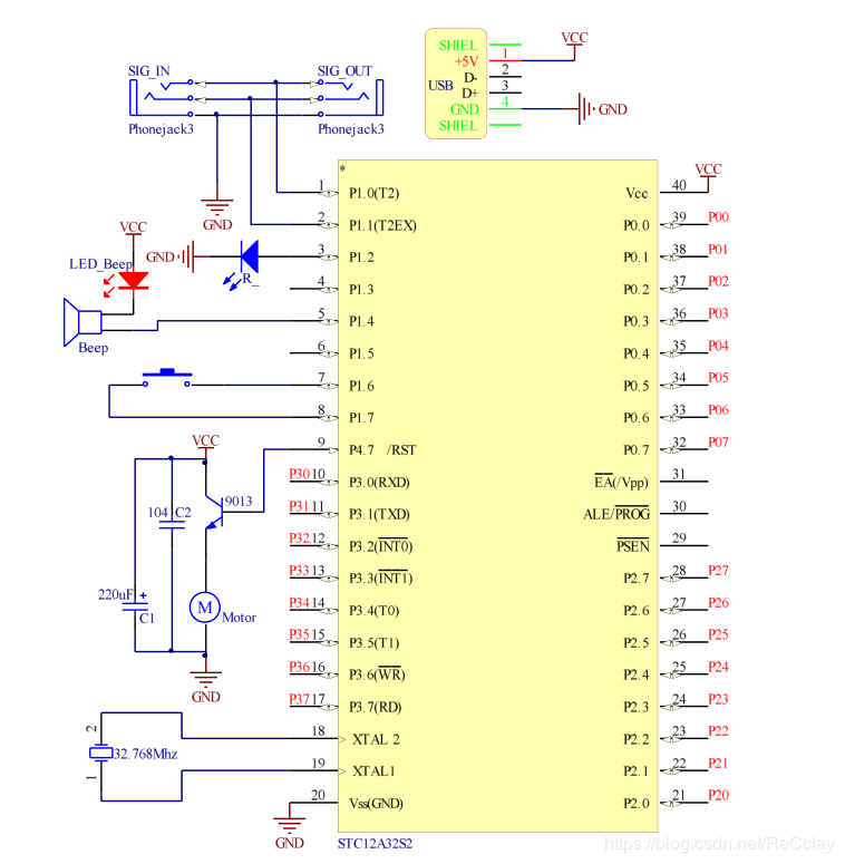

(二)电路原理图
几个电路设计亮点
双音频插孔设计,不影响正常的音频输出,省去了音频分线器;
去掉音频输入处理的电平移动电路,简化电路,并加入软自动增益控制,实现自动根据音乐的声音大小调节显示幅度;
采用食人鱼 LED 来显示,不仅特别的亮,而且比用普通的草帽状 LED 效果更美,耐电流也更大,还省去了部分限流电阻,食人鱼 LED 有四个引脚,便于手工焊接,大量减少跳线
在这里插入图片描述
图二 MCU 部分的原理图

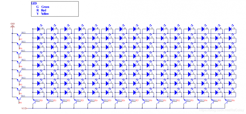

在这里插入图片描述
图三 点阵驱动电路图

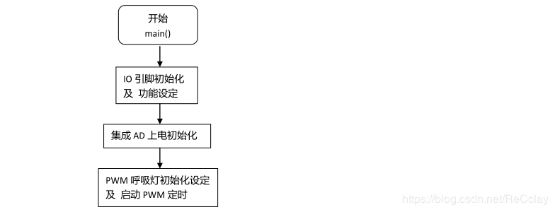

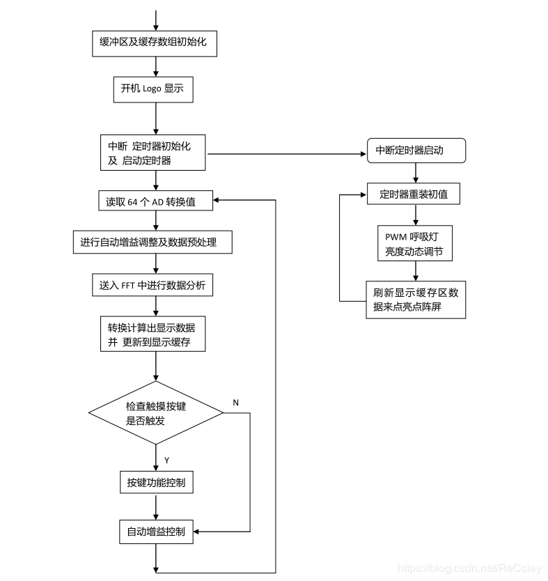

(三)编程思路
在主函数中,单片机通过 AD 对音频数据采样,然后存放到数据缓存区进行预处理,完成 AD 滤波处理,自动增益控制信息扫描以及其他信息处理。接着,将缓存区数据送入 快速傅立叶变换(FFT)处理子函数进行运算。处理完后,从缓存区取出运算结果,根据得到幅值计算出点阵的显示数据,并存储到显示缓存区。
在中断函数中,根据显示缓冲区的内容对点阵显示屏进行实时刷新点亮。
(四) 程序流程图
在这里插入图片描述
在这里插入图片描述
