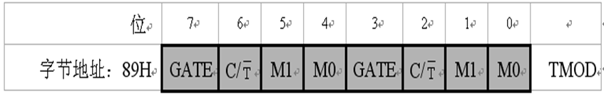

  实验使用定时器0, 定时器0由两个寄存器进行控制,分别为定时器/计数器工作方式寄存器TMOD,  定时器/计数器控制寄存器TCON.
TMOD是一个八位寄存器,如下:
TMOD寄存器高4位控制定时器1低四位控制定时器0:
1. GATE位为门控制位, 选择是否让外部中断控制定时器,此位一般置0, 即不让外部中断控制定时器.
2. C/T位为选择定时器/计数器模式选择, 此实验中使用定时器模拟时间周期T,  所以置0选择定时器模式.

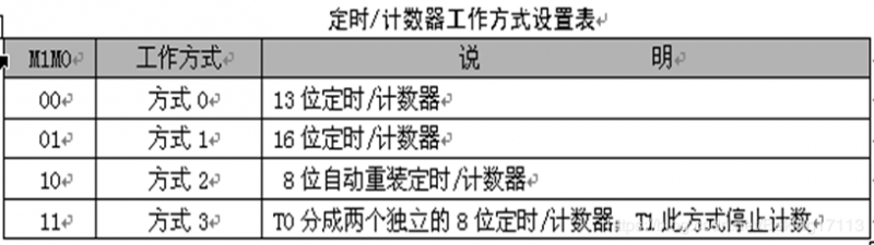

3. M1和M0为定时器工作方式选择位, 控制方式如下:
一般在周期短,要求定时精度高的情况下选择方式2,但此实验选择方式1的16位计数器.
16位计数器的意思是周期T的长度不超过机器周期的倍,在12MHz晶振的作用下,机器周期为1us,故周期T不超过65536us.

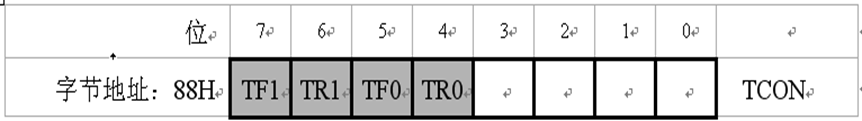

TCON控制寄存器寄存器的高4位用于控制定时/计数器的启动和中断申请, 低4位用于控制外部中断(此处不介绍).
TF1:定时器1溢出中断请求标志位。定时器1计数溢出时由硬件自动置TF1为1。CPU响应中断后TF1由硬件自动清0。定时器1工作时,CPU可随时查询TF1的状态。所以,TF1可用作查询测试的标志。TF1也可以用软件置1或清0,同硬件置1或清0的效果一样。
TR1:定时器1运行控制位。TR1置1时,定时器1开始工作;TR1置0时,定时器1停止工作。TR1由软件置1或清0。所以,用软件可控制定时/计数器的启动与停止。
TF0:定时器0溢出中断请求标志位,其功能与TF1类同。
TR0:定时器0运行控制位,其功能与TR1类同。

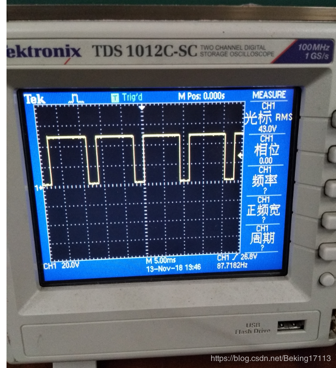

利用定时器0产生周期为100*100us, 低电平持续时间为100*20us的方波.
方波如下:
因为这里我们是产生周期为10ms(100Hz)的PWM,所以可设置中断的时间基准为100us, 中断100次即为10ms. 并在中断里设置时间变量为n.
 1、当n>20时(0< n
 2、当20
 3、当n=100时,表明周期T已满,n清零;
 下面程序产生20%占空比的pwm:

最终实验现象为:LED灯亮度变低.
