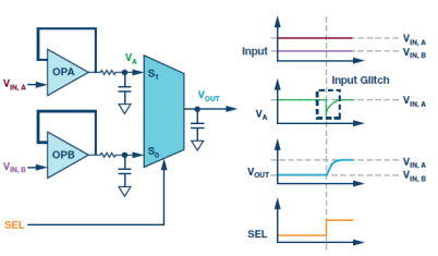

为使开关毛刺最小化,通常在缓冲放大器和多路复用器之间使用一个RC滤波器(参见CN-0292),称之为缓冲器网络。图3显示了一个双通道多路复用模拟前端子系统的信号链子系统及其相应的开关时序图。
图3.多通道DAQ系统的双通道多路复用模拟前端子系统及相应的时序图

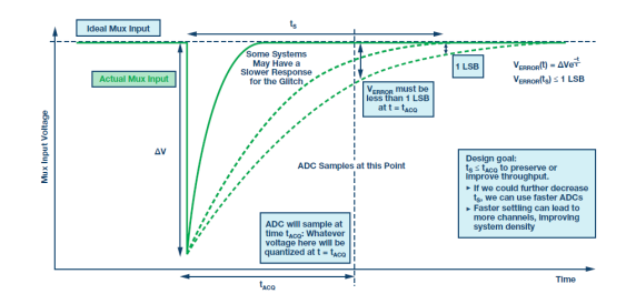

缓冲器RC作为主导极点,假设多路复用器相对于放大器和缓冲器RC具有非常高的带宽,那么输入毛刺和建立瞬变可近似为具有一阶(指数)响应。为了进一步分析输入毛刺,图4详细显示了输入毛刺瞬态响应。
对于一阶假设,误差VERROR的表达式是一个关于时间的递减指数函数。VERROR的初始值(切换时的值)为毛刺幅度ΔV,其将以缓冲器RC值决定的速率衰减。VERROR稳定在1 LSB以内所需的时间被定义为输入建立时间。
图4.分析切换期间的多路复用器输入毛刺:时序定义和设计目标
另一方面,转换器以周期tACQ采样(也称为采集时间)。在tACQ过去后的ADC转换阶段,转换器将量化任何可用的采样数据。如果VERROR衰减速度过慢,导致其未稳定在某一值(1 LSB到几个LSB)以内,就会产生问题。这将导致当前样本被前一模拟输入破坏,引起ADC通道之间的串扰。考虑到输入建立时间,必须确保输入建立时间小于转换器采集时间,以使误差最小。而且,进一步减小tS还为使用更快转换器以提高系统总吞吐量和密度提供了机会。
利用我们的数学技能,当ΔVC为满量程输入范围且VERROR达到至少1 LSB(多路复用器输出在目标电平的1 LSB以内)时,可以推出最差情况下的最快输入建立时间表达式。多通道DAQ系统设计人员将拥有两个设计抓手:缓冲器时间常数和CA/COUT比率,从而得出输入建立时间的表达式:

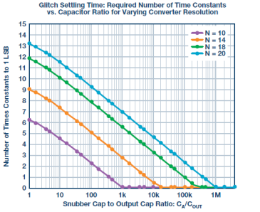

公式6可能不那么直观,很难可视化,所以仅利用10位、14位、18位和20位分辨率的半对数图来说明可能更好,如图5所示。
图5.建立至1 LSB所需时间常数的图形
可以看出,CA/COUT值越高,则建立时间越短;电容比非常高时,建立时间甚至接近0。COUT实质上是多路复用器的漏极电容和后续各级的输入电容,因此只有CA保持比较灵活的自由度。对于10位分辨率,要使建立时间为0,CA须比COUT大至少1000倍;对于20位系统,至少要比COUT大1,000,000倍!举例来说,对于10位和20位系统,为使建立时间为0,100 pF的典型负载分别需要100 nF和100μF的缓冲器电容。

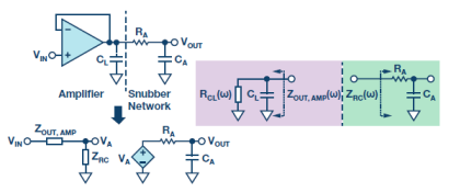

非也!必须考虑RC负载效应和放大器的驱动能力!为了研究缓冲器网络对缓冲放大器的负载影响,应在频域分析模拟前端子系统。
由于我们将输入毛刺建立在一阶响应的思想上,所以缓冲器网络极点应该就是最主要的贡献者。换句话说,缓冲器带宽应该小于缓冲放大器和多路复用器的带宽,以避免多极点交互,确保一阶近似成立。
图6.缓冲和缓冲器等效电路(左)与放大器和缓冲器网络的等效阻抗(右)
典型缓冲架构由缓冲(G = 1)配置的精密放大器与缓冲器网络级联组成。在频域中分析,此子系统的输出取决于缓冲器输入阻抗与缓冲器输入阻抗和放大器闭环输出阻抗之和的比率。检查可知,为避免负载效应,缓冲器输入阻抗应该大于放大器闭环阻抗,如公式7所示。
也就是说,为避免缓冲器网络成为缓冲放大器的负载,我们应该:
1.增大缓冲器时间常数RACA,以有效降低带宽
2.使用较小缓冲器电容CA
3.选择闭环输出阻抗非常低的放大器
前两个选项使我们清楚地了解到负载效应和输入建立时间之间的取舍。这限制了我们可以使用的缓冲器带宽和电容的大小。第三个选项引入了一个性能参数,选择适当的精密放大器时应予以考虑。还应考虑稳定性和驱动能力。

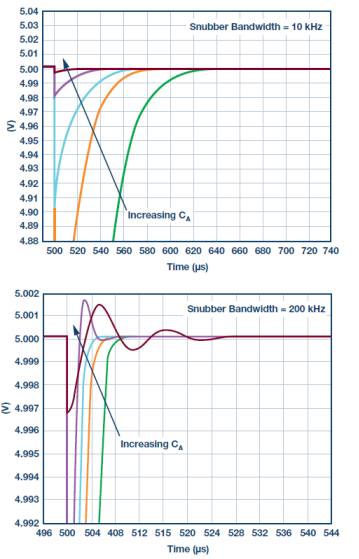

图7显示,对于具有足够带宽的精密放大器(例如-3 dB闭环带宽约为970 kHz的ADA4096-2),结果与目前进行的分析一致,但少数波形除外。对于10 kHz的缓冲器带宽,最大CA产生最快的输入建立时间。而对于200 kHz的缓冲器带宽,增大CA仍然会加快建立时间,直至发生负载效应。从结果中看到的欠阻尼响应具有极小的毛刺幅度,但建立时间比较小CA所产生的响应要长,尽管后者的毛刺幅度较高。这凸显了仔细研究缓冲器如何加载放大器的重要性,在为系统选择器件时务必考虑这一点。

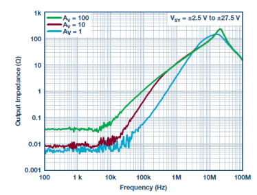

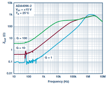

如前所述,需要注意的一个放大器参数是闭环输出阻抗。运算放大器的闭环阻抗通常与其开环增益AV成反比。我们还希望缓冲器网络具有高带宽以使建立时间最短,因此要求放大器的-3 dB带宽甚至大于缓冲器带宽。除了较低的噪声、失调和失调漂移外,最适合用于多路复用DAQ系统以实现最小输入建立时间的精密放大器还有两个优先特性:1)具有高带宽,2)具有非常低的闭环阻抗。然而,这些优势的得来并非没有代价,而代价的表现形式就是功耗。例如,我们可以查看图8所示的ADA4096-2和ADA4522-2的闭环阻抗。
图8a.ADA4522-2数据手册中的闭环阻抗图
图8b.ADA4096-2数据手册中的闭环阻抗图
考虑数据手册中的闭环输出阻抗图,以及ADA4522-2的-3 dB闭环带宽为6 MHz(标称值),显然可知它是更适合该应用的驱动器。但当功耗优先时,ADA4096-2的每个放大器的电源电流为60 μA(典型值),比ADA4522-2的每放大器830 μA(典型值)更具吸引力。尽管如此,这两款精密放大器都可以使用,最终取决于应用真正需要达成的目标。
