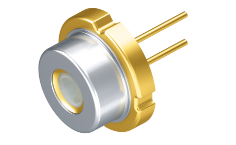

凭借欧司朗光电半导体最新推出的 PLPT9 450D_E A01 激光二极管,车大灯设计可以在确保相同高光输出的同时,进一步实现小型化。
