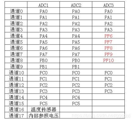

STM32的ADC通道与GPIO对应表:

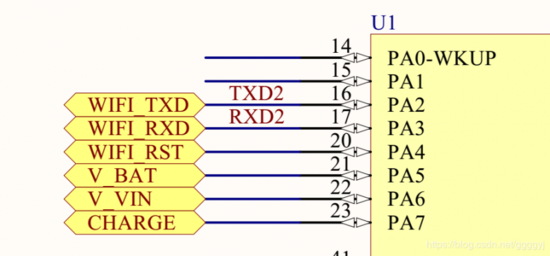

基于STM32F103内部AD测量电池电压,硬件电路如下:
根据电路,GPIO PA5作为电池电压测量端口:

    g_VBat  = (adc * 2) * 3.3 / 4096 ;//电阻1/2分压

注:使用PA5作为电压值采集端口,根据上表,ADC采样通道为通道5。
