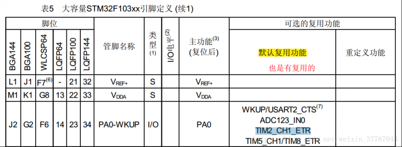

本项目用TIM2通道1产生38KHz频率;对应的MCU管脚是PA0,默认复用功能;
在这里插入图片描述
重点是怎样配置TIM2的参数,产生38KHz频率;

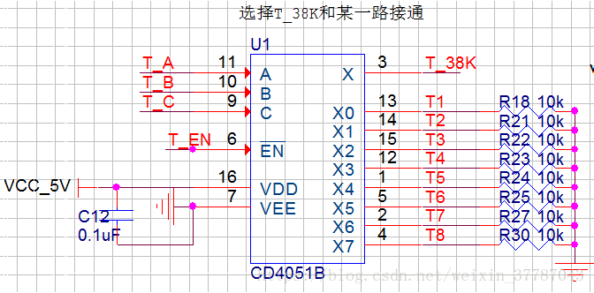

用示波器检测,一端接地,另外一端接T_38K的引脚;
