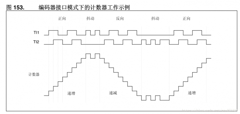

(3)、stm32提供了单项计数(只能测速度)和双项计数模式(可测速度&方向),双项模式可以更好地消除毛刺干扰,一般使用双项模式,具体见下图
这里写图片描述
下图为双项模式下计数效果,可见在A、B中仅一项有毛刺时,计数值加减后保持不变,实现了抖动补偿
这里写图片描述

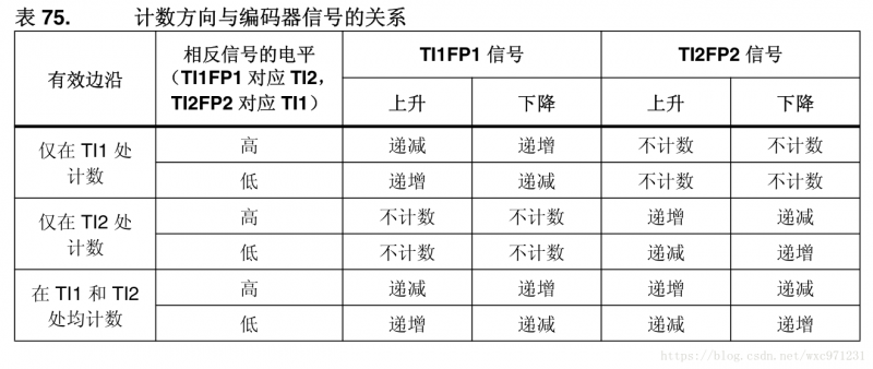

(4)、 编码器A、B相输入的信号TI1、TI2经滤波和反相后成为TI1FP1 或 TI2FP2 ,定时器的时钟由他们上的每次有效信号转换提供,也就是说最终计数值即反映转过角度。

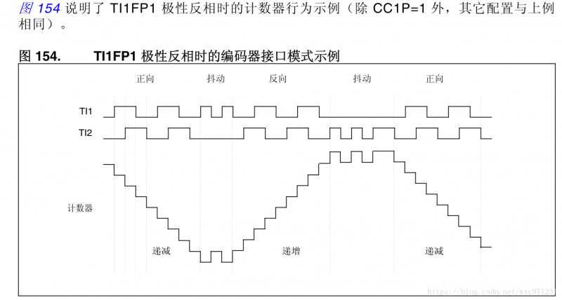

(5)、 TI1FP1 或 TI2FP2反相可以改变计数方向,如下图:
这里写图片描述
(6)、定时器配置为编码器接口模式时,会提供传感器当前位置的相关信息。使用另一个配置为捕获模式的定时器测量两个编码器事件之间的周期,可获得动态信息(速度、加速度和减速度)。
(7)、计数溢出后,定时器会装载“重装载值”,并清零重新计数,此值可设置为编码器旋转一周的脉冲个数,这样既可利用溢出中断次数判断转了几圈。但若只要求旋转角度,此值可以任意。任意时刻角度为:溢出中断次数*重装载值+当前计数值
(8)、TIMx_CR1寄存器的 DIR 位指示当前旋转方向
