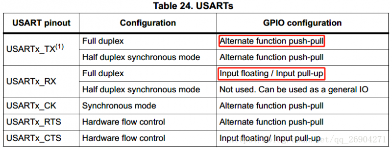

串口初始化主要包括对IO、USART和中断的初始化。根据STM32F1x手册RM0008的P166,USART在全双工模式下,发送口TX要配置成复用推挽输出,接收口RX要配置成浮空输入或上拉输入。此外,本文不使用USART的硬件流控制,所谓硬件流控制就是通过加入额外的引脚(RTS和CTS)来控制数据的收发过程,在数据传输之前确认收发双方均准备好才进行通信,用于防止接收缓冲区满而导致的数据丢失问题。

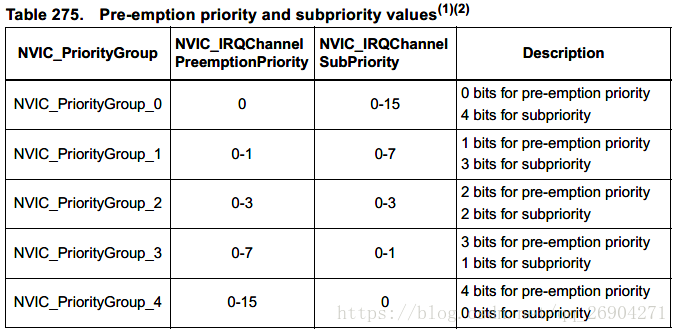

中断部分的配置较为简单,主要涉及中断分组的问题。在说中断分组之前,必须先了解中断优先级:STM32F1x的中断优先级分为抢占优先级(先优先级)和响应优先级(从优先级),不同抢占优先级的中断可相互打断(即相互嵌套)。抢占优先级相同的两个中断不可相互打断,先发生(中断)者先执行,如果同时发生(中断),则高响应优先级者先执行。这两个优先级在STM32F1x中通过寄存器的4个位来表示,究竟用多少个位表示抢占优先级,多少个位表示响应优先级呢?STM32F1x并没有定死,而是通过中断分组来让用户灵活分配。各中断分组定义如下图所示(截自UM0427的P228)。本文由于只使用了一个中断,因此选择任何一个分组的任何一个优先级都无所谓。

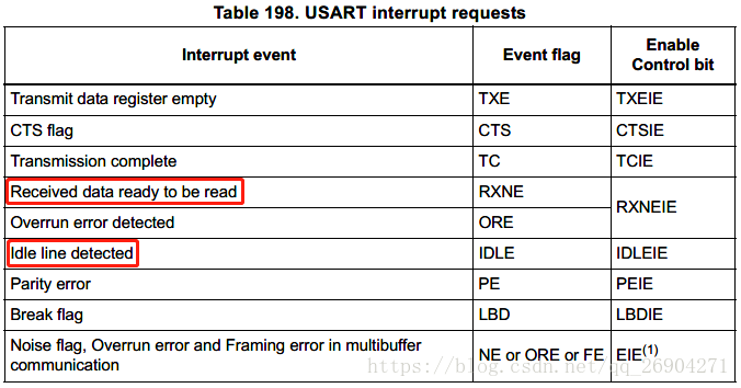

串口接收通过中断来实现,即当接收到数据时,产生中断,程序转去处理接收到的数据。接收数据用的中断包括接收中断(RXNE)和空闲中断(IDLE),如下图所示(截自RM0008的P821)。接收中断较好理解,就是每接收到一个字节的数据,就会产生中断。而空闲中断则是在接收完多个连续的字节(即一个数据帧)之后产生中断。
本文同时开启接收中断和空闲中断,串口每收到一个字节的数据,就进入接收中断,把它读取出来放好。当收完一帧数据时,就会进入空闲中断,把所接收的n个字节的数据打印出来(串口打印见下一小节)。由于同个USART的中断共用一个中断服务函数,故在函数中需要对中断源进行判断,再执行相应的操作。值得注意的是,每次进入中断都要读一下DR寄存器(Data Register),否则将不断地进入中断。

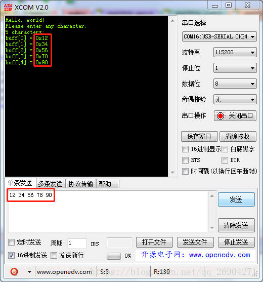

我们还需要一个USB转TTL模块和一台装有串口调试软件的电脑,就可以看到单片机打印到串口上的内容了。从此,如果我们想看某个变量的值,可以打印一下,想看程序跑到哪个地方,也可以打印一下,想让单片机向世界say个hello,还是可以打印一下。妈妈再也不用担心我的调试!
主函数:
int main()
USART1_Init(115200);
NVIC_Config();
printf("Hello, world!\r\n");
printf("Please enter any character:\r\n");
while(1);
运行效果:
