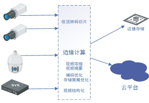

前端智能的载体一般是具备一定计算能力的硬件设备,可以实现不同智能功能。前端智能设备向上对接云端平台或者边缘计算单元,向云端推送视音频流以及结构化的数据,还可以对外围设备进行管理并响应直播云端的消息(可根据云端需求不同输出门禁信息、报警)等。
边缘计算
边缘计算节点主要是就近收集和存储智能前端的各类异构数据、就近管理和调度智能计算资源,满足不同场合对智能分析的即时响应、即时分析的需要。对于多级业务的复杂系统,边缘计算节点相应各个分级的应用,满足不同级别系统的计算需求。边缘计算节点可以接收、整合、传递智能前端的结构化数据,也可以根据需要调配算力,应用不同的算法对当前分级内的数据进行智能分析,实现智能应用。
单个的边缘节点可以将本级内智能前端以及边缘计算所需的存储资源以及计算资源进行统一管理,根据需求调度智能算法,结合边缘计算节点的智能分析能力,实现在本级内完成所有预定的智能功能;多个边缘计算节点可以根据需求组合,形成一个智能网络,在网络中对数据进行加工、交换数据、共享计算结果。

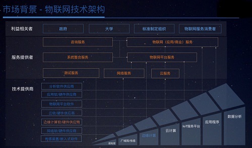

事实上,市场上存在着两类边缘计算,这点要从物联网的实际场景需求分析:
边缘计算如何变革安防行业
2020年将有500亿设备联网,将会带来两大难题:如何管理这些联接以及如何传输和处理这些流量?而这两大难题的解决应该要依靠两种边缘计算平台。
一种为解决联接,一种为解决流量。前一种主要解决互联网和物联网之间协议转换等问题,一般提供物联网网关类云服务。后一种主要解决海量的流媒体或数据流量的传输,一般采用CDN的边缘节点来提供边缘计算服务。所以边缘计算在物联网技术架构中是处于广域网/传感器和云计算之间的,提供的是就近的数据处理和数据访问,如下图所示:

边缘计算可就近计算的特质,让其一方面可对人脸数据、人群分析、生物识别、商品识别等分析结果进行高效的处理,让原先智能场景不再需要在现场布署昂贵笨重的硬件设备,极大提高智能场景的落地效率和复制速度;另一方面分布广泛的摄像头也因为边缘存储服务的就近存储,可以把海量的监控数据就近存储起来,提供了就近高速可存可分析的业务体验。 边缘计算的这两个优势使得安防行业与之紧密联系在了一起,在边缘计算的部署下安防场景能够更好更快地落地实施。

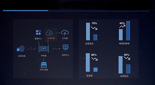

第一类是私有网络:通常采用边缘存储私有化+边缘计算私有化部署,该方案的优点是可内网保证数据私密性,可打开网络出口,把数据备份到公网上,本地计算资源不足时也可打开公网出口,业务降级到中心计算资源去计算处理。
第二类是互联网:与私有网络不同,互联网因为公网的问题通常会存在几个痛点:
1、链路质量问题。主要是设备到计算中心机房通信的延迟,同时网络链路不可靠。
2、私有协议和利旧问题。因为安防领域存在历史监控设备,不一定可以直接做嵌入程序升级,而很多厂家的设备也需要支持非标准的多媒体协议。
3、资源成本问题。本地摄像头的数据如果全部上传到存储,很多无价值数据也会占用传输通道和存储空间,如果能够就近处理删除无用数据,将减少很多资源浪费。
4、传输时效问题。尤其在监控历史数据迁移等过程中,长距离的到中心计算机房的传输会带来极大的时间成本损失。
边缘计算如何变革安防行业
在七牛云边缘计算解决方案中,其创新性的增加了边缘存储功能,使得就近的本地运营商可在本区域内就近服务,解决了链路质量问题和传输时效问题。而通过流式存储的接口和边缘计算容器化接入方式也可以解决私有协议和利旧问题,本地就近计算删除无价值数据完成了数据分拣也很好地解决了资源成本问题。
综上,边缘计算可以从运营成本、带宽利用率、丢包率、业务延迟等指标上给整个行业的性能和运营带来极大的改善,同时边缘计算的安防解决方案提供的一系列特性如流式上传、倍速播放、去SD卡化、边缘智能分析等也促使越来越多的监控厂商加入了升级的大潮。
