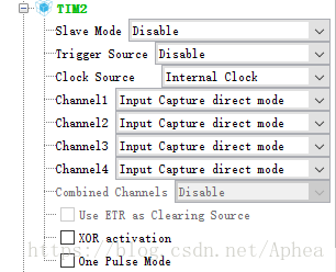

以下是我的STM32CubeMx配置
在这里插入图片描述
在这里插入图片描述在这里插入图片描述
