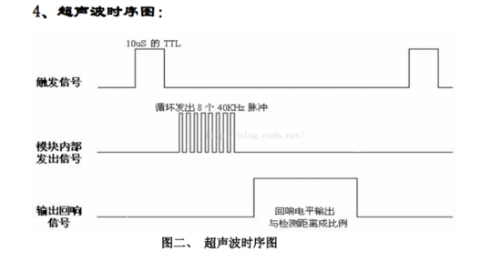

说一下超声波的工作原理
这里写图片描述
单片机给Trig引脚一个最少10us的高电平,然后拉低引脚,便启动了模块,
然后超声波就被发了出去,超声波遇到障碍物后返回被模块接收,Echo引脚会输出一段高电平,高电平的时间与距离成比例;
那么我们所需要做的就是出发Trig引脚,然后测出Echo持续高电平的时间
