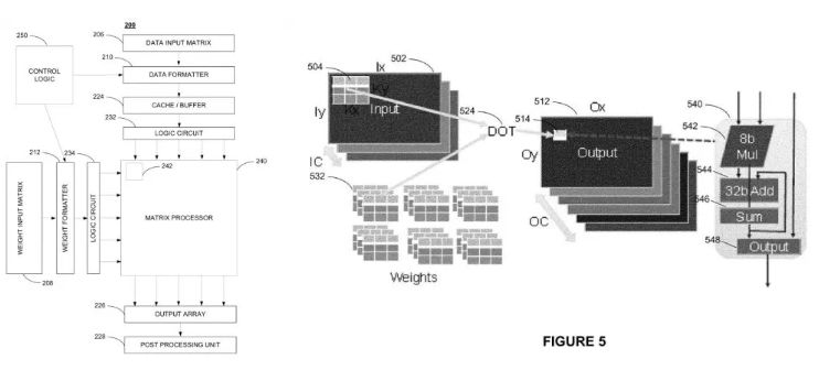

加速数字引擎
特斯拉在专利申请中描述了该发明:
本发明的各种实施例与加速数学引擎有关:在某些实施例中,所述加速数学引擎应用于图像处理,以便通过使用包含包括ALU、输出寄存器和阴影寄存器的子电路的二维矩阵处理器加速图像的卷积。这种架构支持一种时钟化的二维架构,在这种架构中,图像数据和权重以同步的方式相乘,从而允许并行执行大量的数学运算。
以下是申请专利时的一些图纸和原理图:

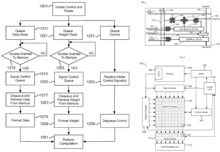

可变延迟内存访问计算阵列微处理器系统
特斯拉在专利申请中描述了该发明:
微处理器系统包括计算阵列和硬件仲裁器:计算阵列包括多个计算单元。多个计算单元中的每一个都对从存储器中寻址的相应值进行操作。硬件仲裁程序被配置为控制对来自计算单元的内存的一个或多个对应值发出至少一个内存请求。硬件仲裁器还被配置为根据内存请求的发出调度要发出的控制信号。
以下是申请专利时的一些图纸和原理图:

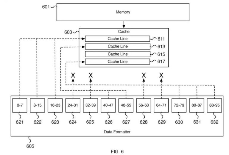

非连续数据格式的计算阵列微处理器系统
特斯拉在专利申请中描述了该发明:
微处理器系统包括计算阵列和硬件数据格式化器:计算阵列包括多个计算单元,每个计算单元对从内存中寻址的对应值进行操作。由计算单元操作的值作为一组要并行处理的值同步地提供给计算阵列。硬件数据格式化程序配置为收集值组,其中值组包括内存中连续放置的值的第一个子集和内存中连续放置的值的第二个子集。不需要从第二个值子集连续地在内存中定位第一个值子集。
以下是申请专利时的一些图纸和原理图:

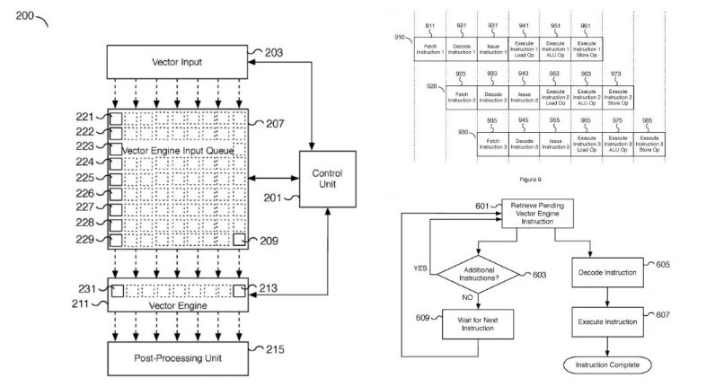

Vertor计算单元
特斯拉在专利申请中描述了该发明:
微处理器系统包括计算阵列和向量计算单元:计算阵列包括多个计算单元。所述矢量计算单元与所述计算阵列通信,并包括多个处理元素。处理元素被配置为接收计算数组的输出数据元素,并并行处理接收的输出数据元素。
以下是申请专利时的一些图纸和原理图:
