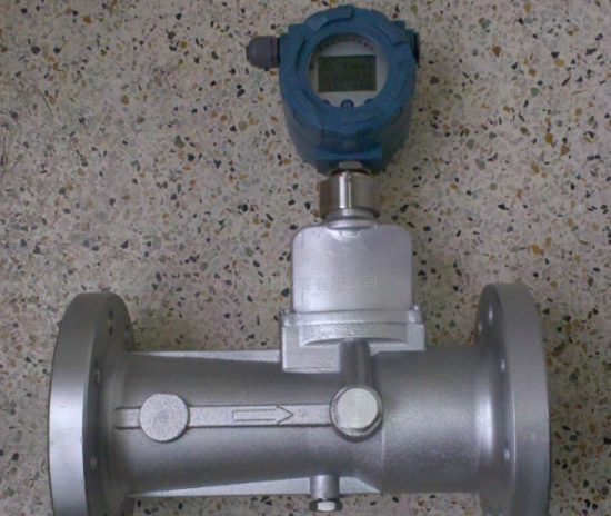

旋进旋涡流量计采用最新微处理技术,具有功能强、流量范围宽、操作维修简单,安装使用方便等优点;旋进旋涡流量计集流量、温度、压力检测功能与一体,并能进行温度、压力自动补偿,旋进旋涡流量计主要技术指标达到国外同类产品先进水平。旋进旋涡流量计广泛应用于石油、化工、电力、冶金煤炭等行业各种气体计量。
旋涡流量计的工作原理及保养注意事项
今天我们来了解旋进旋涡流量计的工作原理,当流体通过由螺旋形叶片组成的旋涡发生器后,流体被迫绕着发生体轴剧烈旋转,形成旋涡。当流体进入扩散段时,旋涡流受到回流的作用,开始作二次旋转,形成陀螺式的涡流进动现象。该进动频率与流量大小成正比,不受流体物理性质和密度的影响。检测元件测得流体二次旋转进动频率,就知道了流量。而且旋进旋涡流量计能在较宽的流量范围内获得良好的线性度。
旋进旋涡流量计*次安装时,如果被测管道不允许断流,可以在管道尚未开孔的情况下,先完成“安装基座”在管道上的固定和密封,再安装球阀,然后用不停水钻机钻孔。钻孔后,拆下不停水钻机,安装传感器;或拆下不停水钻机,暂时关闭球阀待以后安装传感器。旋进旋涡流量计供电方式有220V,24V和锂电池供电,仪表可以显示瞬时流量和累积流量,当用户用于测量大口径管道时,且对计量准确要求不同时我们可以选择此仪表作为计量计量,旋进旋涡流量计选型时要认确定介质温度,压力,流量范围是否满足仪表测量要求,一定要重视旋进旋涡流量计选型,注意旋进旋涡流量计正确安装,给旋进旋涡流量计创造一个良好的运行运行环境。
当沿着轴向流动的流体进入流量传感器入口时,叶片强迫流体进行旋转运动,于是在旋涡发生体中心产生旋涡流,旋涡流在文丘里管中旋进,到达收缩段突然节流使旋涡流加速,当旋涡流进入扩散段后,因回流的作用强迫进行旋进式二次旋转。
旋进旋涡流量计如果安装和保养不当,会影响测量精度和其它性能。旋进旋涡流量计应定期清洗涡街流量计的探头,检查中曾发现,个别探头检测孔已被污物堵塞,甚至被塑料布裹住,会影响正常测量。要定期检查接地和屏蔽情况,消除外界干扰。安装在环境潮湿的探头。应定期烘干一次,或作防潮处理。由于探头本身并末作防潮处理,受潮之后会影响运行。旋进旋涡流量计仪表的数据资料的管理应引起足够的重视,以利于日后的工作。在此旋进旋涡流量计厂家提醒大家一定要定期检查,以免发生损坏。
