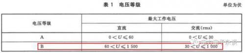

电动汽车的动力电池都是高压系统,有144V、320V、540V的平台。根据相关标准(ISO6469/GBT18384),高于60VDC和30VACrms的B级电压都有人身危险,需要保持足够的绝缘电阻。

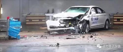

理想情况下,车上的高压系统都是跟底盘良好绝缘的,但是如果发生撞车,或者电池包破损电解液泄露,或者电控系统破裂,或者绝缘老化,或者车辆进水,或者售后维修等场景,就增加了人员触电的风险。

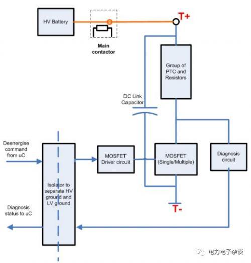

直流母线电容的主动放电

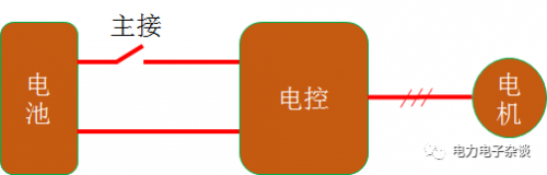

当整车或电控系统发生故障后,BMS会断开主接,将电池和电控系统进行分离,但此时电控系统内的直流母线电容上仍然有高压存在。如今母线电容通常采用薄膜电容,其漏电流很小,自身放电很慢,所以为了安全,需要外界电路帮助其快速放电。放电后电压应降到50Vdc以下,残余的能量低于0.2J,放电时间要求5~60s(国内好多主机厂要求1~2s内)。
通常在如下四种场景下需要主动放电:
撞车;
高压端子断开;
电控开盖;
每次钥匙下电;
电容要实现主动放电,只能在其两端并联上电阻,将电容能量通过电阻发热的形式耗散掉。
一种常用的方法就是通过电控系统,将电容并联到电机的定子电阻上。通常电机定子电阻很小,放电很快,而且电机热容大,温升小。但如果电机和电控的端子断开,或者电控的功率器件坏了,或者电机旋变坏了,就不能通过电机主动放电了。
所以较安全的方法就是电控内部放置泄放电阻,耗散掉电容上的能量,如下图所示。通过mosfet电路,串联进泄放电阻。为了防止主接粘粘,造成持续的放电,损坏电阻和mos电路,应采用PTC电阻。PTC电阻随着温度的增加而增加,会减小放电电流。

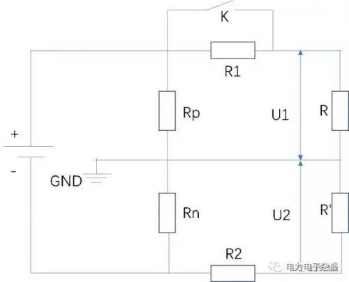

绝缘电阻检测

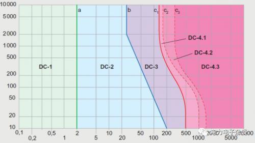

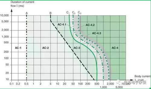

人体触电的危险取决于触电电流和触电时间。下图中横坐标是触电电流(mA),纵坐标是触电时间(ms),对于高于AC-2的交流触电和DC-2的直流触电,都是有人身危险的。
所以标准要求绝缘电阻应大于500Ω/Vac和100Ω/Vdc,保证触电电流小于2mAac或10mAdc。
如今电动汽车上都装有绝缘检测仪,其原理是通过在高压和低压间,切换不同的串并联电阻,检测相应点的电压变化,来计算绝缘电阻。

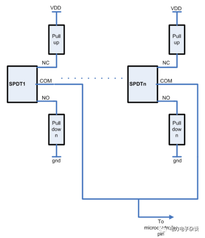

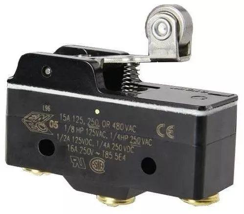

开盖检测
该功能主要用于降低售后维修人员触电风险。一旦电控检测到盖子打开,应进入安全状态,不允许允许,并将内部直流母线电容放电。
实现方法也很简单,通过一个单刀双掷开关,在关盖和开盖下,分别给控制器输入不同的高低电平。

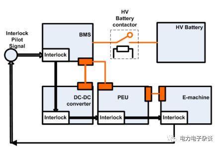

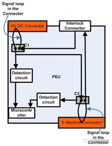

高压互锁
车上很多电气设备之间会通过电缆和端子连接,端子的接插不牢靠、或者售后维修过程中忘记插入,都会造成潜在的危害。
电动汽车上采用高压互锁的机制来应对,就是通过一根线将车上所有的高压端子串联起来,如下图所示,线上可以是电流源信号或PWM电压信号。如果回路中任何一处断开,或者接触不良,就应采取安全措施。此时应断开主接,主控系统主动放电,并避免再次运行。
在电控系统内部,也应监控自身的所有高压端子状态(主要是电池正负线和电机三相线),如果发现互锁失败,应立即将电控系统进入安全状态。

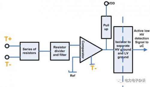

过压检测
该功能就是硬件电路的过压保护,通过将采集的直流电压和参考值进行比较,输出过压故障信号。

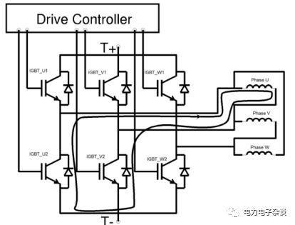

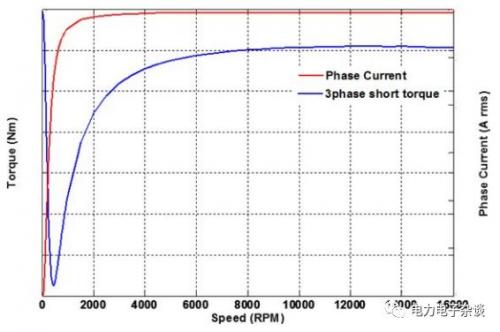

主动短路
电控系统出于安全考虑,会主动停机。但简单的关管停机会造成电机顿挫,甚至损坏传动系统。特别是高速下,永磁电机反电动势异常高,会在直流母线上产生高压。
其中一种安全的停机方式就是主动短路。通过控制三相IGBT的上下管,将电机机端短路,电机的反电动势加在自己的绕组上,产生短路电流,不会影响到直流母线侧。
主动短路在高速下,不会产生太高的制动转矩,车会缓慢的停下来;但在低速下,会有大的制动转矩产生,所以需要在一定转速下退出主动短路状态。
