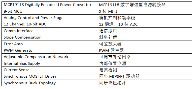

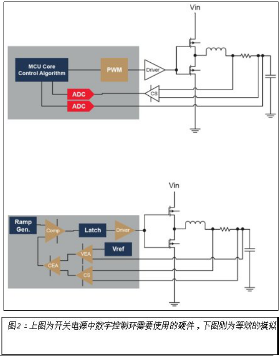

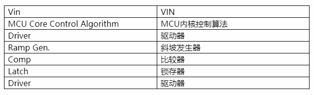

开关电源转换系统本身就是一种混合信号系统。脉宽调制(PWM)信号是数字信号,反馈信号则属于模拟信号。A/D转换是连接这两种节点的桥梁,转换时序精密准确。这种转换可能发生在基于放大器的控制网络判定开关时机后,也可能发生在反馈信号允许数字算法决定何时进行开关时。模拟控制芯片正在逐步应用提供外部控制功能的数字接口,而数字单片机也在将实现电源控制功能的模拟组件纳入其中,这种情况比过去更为普遍(见图1)。虽然电源中一直可以应用单片机,但单片机对于系统运行的影响力远高于以往。或者说,整个控制环均可通过数字信号控制器实现。无论怎样,电源设计的灵活性与可调节性都会得到提升,能够更加敏锐地响应环境条件或外部输入。无论控制环自身在数字域还是模拟域中实现,都可以增加这些功能。如今,开关电源内置众多数字逻辑器件,充分满足应用需求。

控制方法只是电源转换系统的一项功能。所有模拟系统中均可使用单片机,从而提升监控或管理能力,针对电源的监控或管理同样涵盖其中。根据历史经验,专用模拟控制器件的动态可配置性非常有限,单片机对模拟控制环的影响因此受限。然而,与上一代器件相比,新型模拟控制器件普遍采用数字接口,配置与编程能力更加优异。同理,带有单片机的集成电源转换器产品应运而生,动态配置达到新的维度。利用智能组件选取数字通信接口,休眠模式、频移、同步、软启动、智能故障保护或输出电压/电流变化全部可以在同一电源转换系统中以智能方式实现,该系统可加入模拟或数字控制环中。
