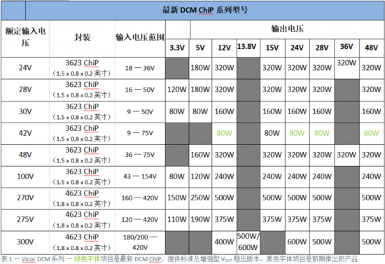

产品系列非常广泛的 DCM 系列最新成员采用 3623(36 x 23 毫米)ChiP (Converter housed in Package) 封装,支持 1,032W/in3 无与伦比的功率密度。最新 80W DCM ChiP 支持 9V 至 75V 宽输入电压范围,可提供 12V、24V、28V 和 48V 额定输出电压。
该DCM ChiP 是一款 DC-DC 转换器模块,可提供一个业经验证的、比其它分立式解决方案更快的电源系统设计选项。DCM 支持宽范围、未稳压的工作输入电压,可生成一个稳压隔离式 DC 输出。DCM 采用高频率零电压开关 (ZVS) 拓扑,可在其整个输入电压范围内始终如一地提供高效率。
广泛用于国防及工业应用
最新 DCM 广泛应用于需要更严格输出稳压的国防和工业应用。这些应用包括无人机、地面车辆、雷达、交通运输以及工业控制等。DCM ChiP 现已开始提供军用级版本,其可在零下 -55°C 的温度下正常工作。
图片.png?imageView2/2/w/550
