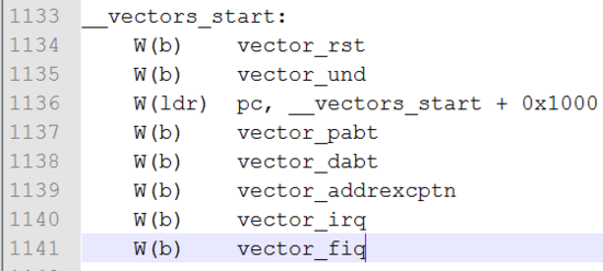

注2:linux内核的异常向量表
D:\linux-3.14-fs4412\arch\arm\kernel\entry-armv.S
注3:  进入异常入口之后,:要保存现场【r0-r12】,压栈还原现场,【r0-r12】需要退栈。
