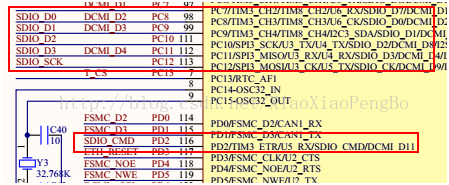

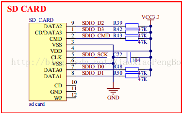

一.硬件连接
上图为stm32的CPU引脚图
上图为SD卡的接线
