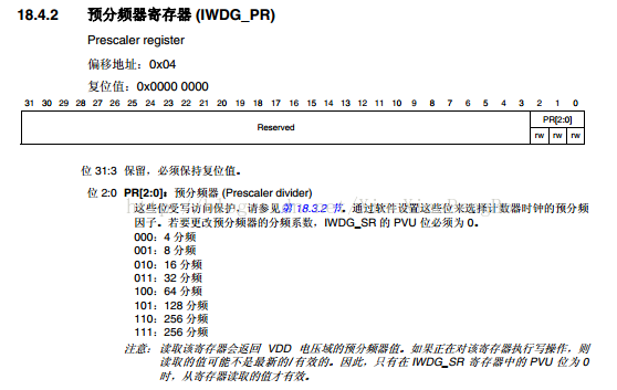

加载到计数器中从而避免产生看门狗复位 。IWDG_PR 和IWDG_RLR 寄存器具有写保护功能。要修改这两个寄存器的值,必须先向IWDG_KR寄存器中写入0x5555。将其他值写入这个寄存器将会打乱操作顺序,寄存器将重新被保护。重装载操作(即写入0xAAAA)也会启动写保护功能。 接下来,我们介绍预分频寄存器(IWDG_PR),该寄存器用来设置看门狗时钟的分频系数,最低为4,最高位256,该寄存器是一个32位的寄存器,但是我们只用了最低3位,其他都是保留位,预分频寄存器如下:

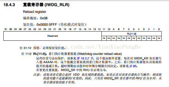

在介绍完IWDG_PR之后,我们介绍一下重装载寄存器IWDG_RLR。该寄存器用来保存重
装载到计数器中的值。该寄存器也是一个32位寄存器,但是只有低12位是有效的,如图

2)设置独立看门狗的预分频系数和重装载值设置看门狗的分频系数的函数是:
voidIWDG_SetPrescaler(uint8_t IWDG_Prescaler); //设置IWDG预分频值
设置看门狗的重装载值的函数是:
voidIWDG_SetReload(uint16_t Reload); //设置IWDG重装载值
设置好看门狗的分频系数prer和重装载值就可以知道看门狗的喂狗时间(也就是看门狗溢出时间),该时间的计算方式为:
Tout=((4×2^prer)×rlr) /40
其中Tout为看门狗溢出时间(单位为ms);prer为看门狗时钟预分频值(IWDG_PR值 )范围为0~7;rlr为看门狗的重装载值(IWDG_RLR的值);
比如我们设定prer值为4,rlr值为625,那么就可以得到Tout=64×625/40=1000ms,这样,看门狗的溢出时间就是1s,只要你在一秒钟之内,有一次写入0XAAAA到IWDG_KR,就不会导致看门狗复位(当然写入多次也是可以的)。这里需要提醒大家的是,看门狗的时钟不是准确的40Khz,所以在喂狗的时候,最好不要太晚了,否则,有可能发生看门狗复位。
