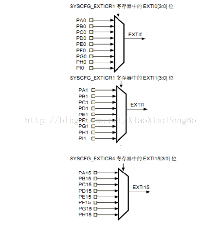

从上面可以看出,STM32F4供IO口使用的中断线只有16个,但是STM32F4的IO口却远远不止16个,那么STM32F4是怎么把16个中断线和IO口一一对应起来的呢?于是STM32就这样设计,GPIO的管教GPIOx.0~GPIOx.15(x=A,B,C,D,E,F,G,H,I)分别对应中断线0~15。这样每个中断线对应了最多9个IO口,以线0为例:它对应了GPIOA.0、GPIOB.0、GPIOC.0、GPIOD.0。而中断线每次只能连接到1个IO口上,这样就需要通过配置来决定对应的中断线配置到哪个GPIO上了。下面我们看看GPIO跟中断线的映射关系图

2)  开启SYSCFG时钟,设置IO口与中断线的映射关系。
接下来,我们要配置GPIO与中断线的映射关系,那么我们首先需要打开SYSCFG时钟。RCC_APB2PeriphClockCmd(RCC_APB2Periph_SYSCFG,ENABLE);//使能SYSCFG时钟这里大家一定要注意,只要我们使用到外部中断,就必须打开SYSCFG时钟。
接下来,我们配置GPIO与中断线的映射关系。在库函数中,配置GPIO与中断线的映射关系的函数SYSCFG_EXTILineConfig ()来实现的:
voidSYSCFG_EXTILineConfig(uint8_t EXTI_PortSourceGPIOx, uint8_t EXTI_PinSourcex);
该函数将GPIO端口与中断线映射起来,使用范例是:
SYSCFG_EXTILineConfig(EXTI_PortSourceGPIOA,EXTI_PinSource0);
将中断线0与GPIOA映射起来,那么很显然是GPIOA.0与EXTI1中断线连接了。设置好中断线映射之后,那么到底来自这个IO 口的中断是通过什么方式触发的呢?接下来我们就要设置该中断线上中断的初始化参数了。

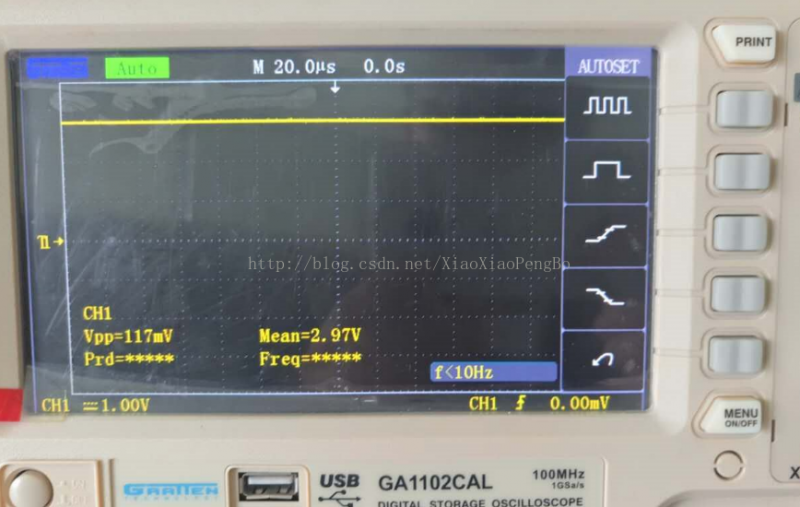

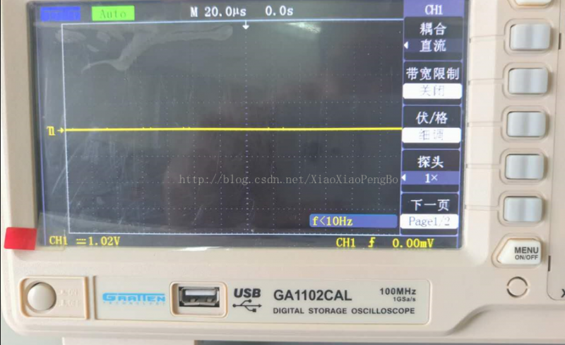

四.程序执行图
通过原理图来看,PA0正常状态是低电平
按键触发中断后变为高电平
此处还有一个需要注意的地方:
如果是下降沿触发中断,即这种方式:EXTI_InitStructure.EXTI_Trigger= EXTI_Trigger_Falling;
那么会在抬起按键的瞬间进入中断
如果是在上升沿触发中断,即这种方式:EXTI_InitStructure.EXTI_Trigger= EXTI_Trigger_Rising;
那么会在按下的瞬间进入中断
