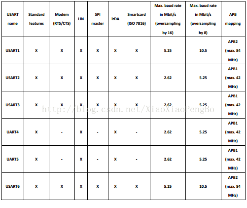

STM32F407VGT6内嵌四个通用同步/异步接收器(USART1,USART2,USART3和USART6)
和两个通用异步收发器(UART4和UART5),如图:
另外,usart和uart的差异在于usart是同步串口(亦可用于异步串口),uart是异步串口,差异如下:

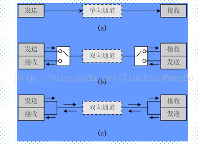

按照数据传送方向,分为:
单工:数据传输只支持数据在一个方向上传输
半双工:允许数据在两个方向上传输,但是,在某一时刻,只允许数据在一个方向上传输,它实际上是一种切换方向的单工通信;
全双工:允许数据同时在两个方向上传输,因此,全双工通信是两个单工通信方式的结合,它要求发送设备和接收设备都有独立的接收和发送能力。
如图:

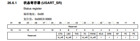

7)  串口状态
串口的状态可以通过状态寄存器USART_SR读取。USART_SR的各位描述如图所示:
这里我们关注一下两个位,第5、6位RXNE和TC。
RXNE(读数据寄存器非空),当该位被置1的时候,就是提示已经有数据被接收到了,并
且可以读出来了。这时候我们要做的就是尽快去读取USART_DR,通过读USART_DR可以将
该位清零,也可以向该位写0,直接清除。
TC(发送完成),当该位被置位的时候,表示USART_DR内的数据已经被发送完成了。如
果设置了这个位的中断,则会产生中断。该位也有两种清零方式:1)读USART_SR,写
USART_DR。2)直接向该位写0。
状态寄存器的其他位我们这里就不做过多讲解,大家需要可以查看中文参考手册。

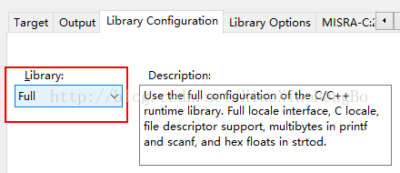

此处需要注意一点:
我在编译的时候会报错误:
Error[Pe020]: identifier "FILE" is undefinedD:\stm32_f407\project\wifi_project\STM32F4-Discovery_FW_V1.1.0_GPIO\Project\Audio_playback_and_record\src\uart.c50
解决方法如图:
把library由Normal替换成Full即可
