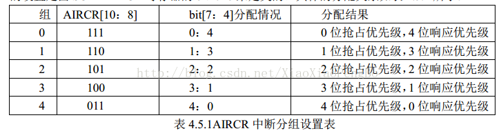

这里简单介绍一下STM32F4的中断分组:STM32F4将中断分为5个组,组0~4。该分组的设置是由SCB->AIRCR寄存器的bit10~8来定义的。如图所示:
通过这个表,我们就可以清楚的看到组0~4对应的配置关系,例如组设置为3,那么此时所有的82个中断,每个中断的中断优先寄存器的高四位中的最高3位是抢占优先级,低1位是响应优先级。每个中断,你可以设置抢占优先级为0~7,响应优先级为1或0。抢占优先级的级别高于响应优先级。而数值越小所代表的优先级就越高。
这里需要注意两点:
第一,如果两个中断的抢占优先级和响应优先级都是一样的话,则看哪个中断先发生就先执行;
第二,高优先级的抢占优先级是可以打断正在进行的低抢占优先级中断的。而抢占优先级相同的中断,高优先级的响应优先级不可以打断低响应优先级的中断。
结合实例说明一下:假定设置中断优先级组为2,然后设置中断3(RTC_WKUP中断)的抢占优先级为2,响应优先级为1。中断6(外部中断0)的抢占优先级为3,响应优先级为0。中断7(外部中断1)的抢占优先级为2,响应优先级为0。那么这3个中断的优先级顺序为:中断7>中断3>中断6。
上面例子中的中断3和中断7都可以打断中断6的中断。而中断7和中断3却不可以相互打断!

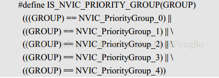

从函数体可以看出,这个函数唯一目的就是通过设置SCB->AIRCR寄存器来设置中断优先级分组,这在前面寄存器讲解的过程中已经讲到。而其入口参数通过双击选中函数体里面的“IS_NVIC_PRIORITY_GROUP”然后右键“Go to defitionof …”可以查看到为
这也是我们上面提到的,分组范围为0-4。比如我们设置整个系统的中断优先级分组值为2,那么方法是:
NVIC_PriorityGroupConfig(NVIC_PriorityGroup_2);
这样就确定了一共为“2位抢占优先级,2位响应优先级”。
