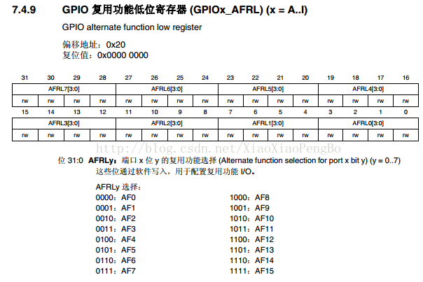

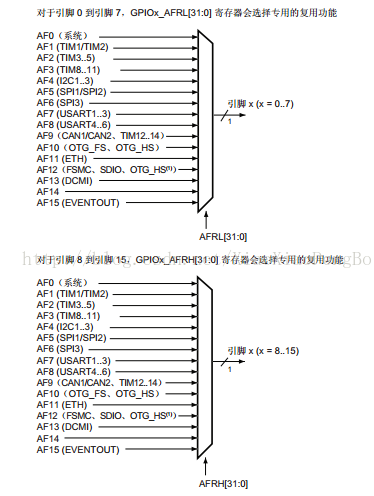

STM32F4系列微控制器IO引脚通过一个复用器连接到内置外设或模块。该复用器一次只允许一个外设的复用功能(AF)连接到对应的IO口。这样可以确保共用同一个IO引脚的外设之间不会发生冲突。每个IO引脚都有一个复用器,该复用器采用16路复用功能输入(AF0到AF15),可通过GPIOx_AFRL(针对引脚0-7)和GPIOx_AFRH(针对引脚8-15)寄存器对这些输入进行配置,每四位控制一路复用:
1)完成复位后,所有IO都会连接到系统的复用功能0(AF0)。
2)外设的复用功能映射到AF1到AF13。
3)Cortex-M4EVENTOUT映射到AF15。
如图:

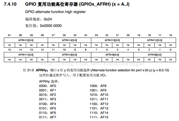

上图是针对引脚0-7,对 于引脚8-15,控制寄存器为GPIOx_AFRH。从图中可以看出。当需要使用复用功能的时候,我们配置相应的寄存器GPIOx_AFRL或者GPIOx_AFRH,让对应引脚通过复用器连接到对应的复用功能外设。这里我们列出GPIOx_AFRL寄存器的描述,
GPIOx_AFRH的作用跟GPIOx_AFRL类似,只不过GPIOx_AFRH控制的是一组IO口的高八位,GPIOx_AFRL控制的是一组IO口的低八位
寄存器分别如下:

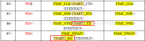

USART2的TX,RX对应的PIN脚分别为:PD5,PD6

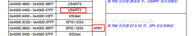

USART2在APB1总线上
/*使能USART2时钟*/
RCC_APB1PeriphClockCmd(RCC_APB1Periph_USART2,ENABLE);

这五个函数分别用来打开相应的总线下GPIO和外设时钟。比如我们的串口2是挂载在APB1总线之下,所以我们调用对应的APB1总线下外设时钟使能函数RCC_APB1PeriphClockCmd来使能串口2时钟。对于其他外设我们调用相应的函数即可。

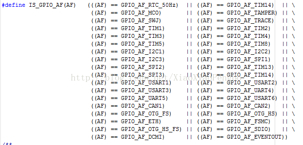

      4)最后,我们配置GPIOx_AFRL或者GPIOx_AFRH寄存器,将IO连接到所需的AFx。这些步骤对于我们使用库函数来操作的话,是调用的
GPIO_PinAFConfig函数来实现的。具体操作代码如下:
/*PD5连接AF7,复用为USART2_TX */
GPIO_PinAFConfig(GPIOD,GPIO_PinSource5,GPIO_AF_USART2);
/* PD6连接AF7,复用为USART2_RX*/
GPIO_PinAFConfig(GPIOD,GPIO_PinSource6,GPIO_AF_USART2);
对于函数GPIO_PinAFConfig函数,入口第一个第二个参数很好理解,可以确定是哪个IO,
对于第三个参数,实际上我们确定了这个IO到底是复用为哪种功能之后,这个参数也很好选择,因为可选的参数在stm32f4xx_gpio.h列出来非常详细,如下
