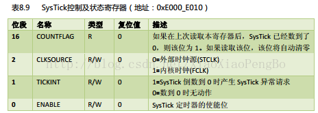

1) CTR寄存器如图:
第0位:ENABLE,Systick 使能位  (0:关闭Systick功能;1:开启Systick功能)
第1位:TICKINT,Systick 中断使能位    (0:关闭Systick中断;1:开启Systick中断)
第2位:CLKSOURCE,Systick时钟源选择  (0:使用HCLK/8 作为Systick时钟;1:使用HCLK作为Systick时钟)
第16位:COUNTFLAG,Systick计数比较标志,如果在上次读取本寄存器后,SysTick 已经数到了0,则该位为1。如果读取该位,该位将自动清零.

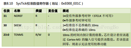

4) CALIB寄存器如图
一般不会用到
