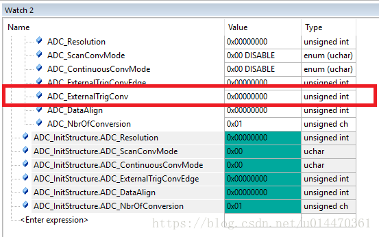

  最近在调试STM32F2XX系列ADC多通道DMA采集时,发现采集的AD值大于4095,有的65000多了,这是什么节奏?adc不是12位吗,最大才0xfff,即4095,怎么会出现这种情况呢?难到是adc数据对齐方式出现问题了,adc的对齐明明设置的是右对齐啊,神马情况?
ADC结构体参数分析
  百思不得adc之姐,只能keil单步调试,一步一步查看adc结构体的参数。我使用的是adc dma方式采集,共9个通道。初始化程序如下:

  一步一步调式发现结构体有一项ADC_ExternalTrigConv是0x08002d54,这一项并没有初始化对其赋值,忘记给结构体的这一项赋值了。最后这个值通过ADC_Init函数赋值给CR2的时候,第11位(也就是数据对其位)是1了,左对齐了!!!!!

  上面分析了adc结构体的参数,下面再来单独看看ADC_ExternalTrigConv这一项。
  在stm32f2xx_adc.h文件中有这个成员的参数定义,发现里面并没有ADC_ExternalTrigConv_None这个常见的定义。

  对比发现stm32f2xx系列并没有ADC_ExternalTrigConv_None这个定义,很是奇怪,现在还不明白ST的工程师为什么做这个变动。
  那么问题怎么解决呢?
  一种是进行adc结构体的初始化操作,在配置之前恢复默认值。即调用ADC_StructInit(&ADC_InitStructure);修改如下:
    ADC_StructInit(&ADC_InitStructure);//新增加的
    ADC_InitStructure.ADC_Resolution = ADC_Resolution_12b;
    ADC_InitStructure.ADC_ScanConvMode = ENABLE;
    ADC_InitStructure.ADC_ContinuousConvMode = ENABLE;
    ADC_InitStructure.ADC_ExternalTrigConvEdge = ADC_ExternalTrigConvEdge_None;
    ADC_InitStructure.ADC_DataAlign = ADC_DataAlign_Right;
    ADC_InitStructure.ADC_NbrOfConversion = 9;
    ADC_Init(ADC1, &ADC_InitStructure);
  调用ADC_StructInit(&ADC_InitStructure)语句,ADC_ExternalTrigConv会恢复默认值0。如下:
 这里写图片描述
  另一种方法是直接配置该参数为0,如下:

    ADC_InitStructure.ADC_ExternalTrigConv= 0;//新增加的
  这两种方法都可以解决adc采样对齐方式异常问题。
  但是ADC_ExternalTrigConv= 0在stm32f2xx_adc.h中其实是对应ADC_ExternalTrigConv_T1_CC1的。
  也就是说调用软件触发函数ADC_SoftwareStartConv函数里直接置位CR2的ADC_CR2_SWSTART位也可以触发定时器触发方式的adc通道。
