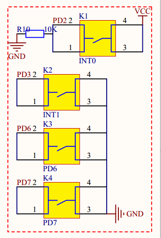

怎么判断一个按键按下了呢?首先看下图是4个按键
第一个是PD2 上一段接VCC 其他都是一段接IO(PD3 PD6 PD7)口另一端接地线。

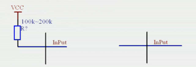

所以当按键闭合时候相应IO都输入一个0,当按键抬起来的时候IO输入多少呢?
所以这些IO口必须将上拉电阻进行使能,将按键打开相当于输入一个1.所以我们判断这3个按键按没按下去的话,就判断输入是不是0就行了。
对于第一个按键如果按下输入是1,当抬起来时候由于AVR内部不带下拉电阻的,所以按键打开时候输入是0.
所以就需要判断某一位是0,还是1.某一位是0还是1就用到了& 与运算了。 1 跟1 与就1 1 与0 就是0
上面代码(temp& (1<<6)) (temp & 0b01000000) temp本身值不变,只是结果来判断某一位是0还是1
比如:PD6 上的K3 因为PD6 所以 PIND &(1<<6)的结果就行了

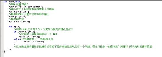

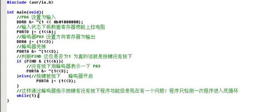

1、判断PIND & (1<<6)的值,执行相应代码

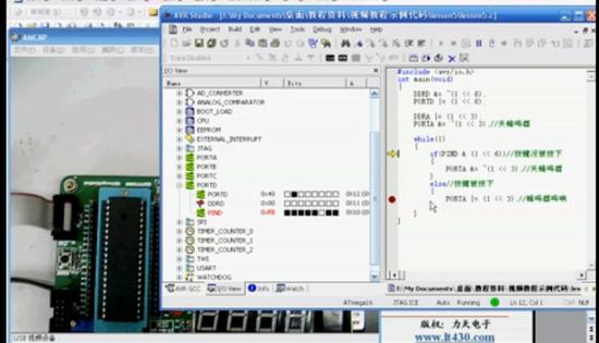

除非你上电之前一直讲按键按下,否则上电的一瞬间程序就执行到while(1);了所以要将他们加入到死循环里面如下图
这样就实现了按键的不停的检测。 其实DDRD 上电默认都是0 所以清0 置为输入也没有意义。
程序在if判断设置断点然后全速执行可以看到只要没有按键按下程序进不去断点,如果我们在板子上按下K3则如下图所示进入断点,再按下单步执行蜂鸣器响了如图。
所以这个程序就达到了我们的目的。
现在换一种判断 就是按键被按下而不是没被按下 用逻辑非
这样达到了预想的目标。但是这样只能判断一个按键如果多个按键怎么办呢?2种办法

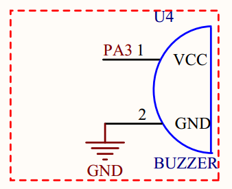

//蜂鸣器PA3 设置方向寄存器为输出
DDRA |= (1<<3);
//蜂鸣器关掉
PORTA &= ~(1<<3);

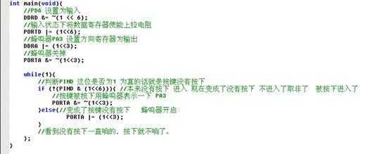

while(1){
//判断PIND 这位是否为1 为真的话就是按键没有按下
if (!(PIND & (1<<6))){ //本来没有按下 进入 现在变成了没有按下 不进入了取非了 被按下进入了 PD6
//按键被按下用蜂鸣器表示一下 PA3
PORTA |= (1<<3);
else if(!(PIND & (1<<7))){ //PD7 K4按下让流水灯产生动作 必须上面使能K4上拉电阻
PORTB |= (1<<0);//第一个灯发光 就是等于1
else if (PIND & (1<<2)){//因为按下的时候是低电平接的是电源
//第二个灯发光
PORTB |= (1<<1);
else if (!(PIND & (1<<3))){
//第三个灯发光
PORTB |= (1<<2);
else{
//变成了按键没有按下
PORTA &= ~(1<<3); //蜂鸣器
PORTB = 0;//灯
//看到没有按下一直响的,按下就不响了。

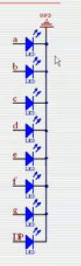

八段数码管
一、八段数码管
1、八段数码管由八段LED构成
2、各LED阴极或阳极并在一起,称为“位选线”:共阴、共阳
3、其余8个引脚各自引出,称为“段选线”,各段可以分别控制
记住一般一位的数码管有10个脚
个人理解:(其中2脚是连在一起的是公共端。其他8个是段选 比如1、6接电源 其他接IO口个人理解的)

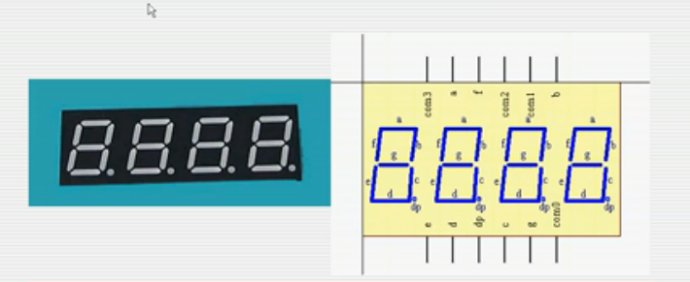

多位合一的数码管
一、多位合一的数码管
1、将多个八段数码管的段选线分别并在一起,位选线引出如下图
由上图看出是4位 应该是8个段选线(7段加一个点) 4个位选线 共12根线 。
com0 ---- com3 是位选
a-g 加 dp 是段选。
多位数码管的使用
1、多位数码管的各个位均可以单独显示不同的数据,但一个时刻只能点亮一位、(点快点人眼看不出来)
2、依次点亮多位数码管中的各个位,由于人眼的视觉暂留效应,看起来是同时点亮

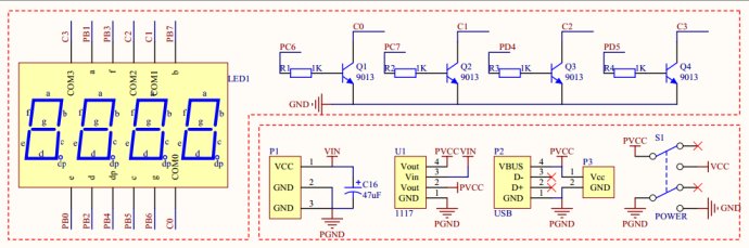

3、如下图是电路图 硬件电路是下图设计的

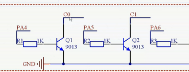

它的每一段相当于一个发光二极管,电流大约是10个mA左右(5--10)mA,因此段选可以直接用单片机的IO驱动是足够的不论是拉电流还是灌电流,这里面我们用的是一个共阴极的数码管,因此应该是向外拉电流,而段选线我们可以计算下段选线上最大电流时多少?假设每段都点亮没段是10mA的话,那么位选线上也就是10*8 = 80mA 所以我们不能用IO口,一般的单片机不可能输出这么大的电流,所以我采用一个三极管来进行驱动,共阴极的数码管一般要用NPN型的数码管,它的接法如下图的样子。

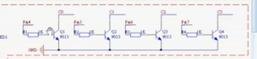

再来张清楚点的下图

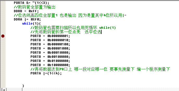

可以看到C0 接的是COM0位选线,IO口通过1K电阻接到三极管基极上,如果IO是个高电平的话电流就通过三极管到射极流下来的,因此三极管达到饱和,CO点相当于导通相当于接地。4个段选分别接到PA4到PA7 四个IO口上因此我们写程序首先将PA4 输出一个1 PA5 PA6 PA7 全都输出0 这样我们选中第0个第一位数码管此时在PB口上输出的数据就会显示在数码管上面。编写程序:
设置一个断点然后再单步调试(F10)。看看它显示的是那一段。同时流水灯也亮了,因为是同一个IO口。这样对应PB上的每一段都找到了。
好了这样我们就去编写一下数码管的段码;
