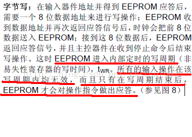

问题解决。。。然后翻了了数据手册,上面是这样写的:
原来我写完一个字节后,立马跟这读。然后24C02内部还在写,然后单片机就发出了起始信号。
然后所有操作在写周期内无效。导致程序卡死在发出起始信号的地方。
好把,记住这个坑,以后不要再掉里面拉。
