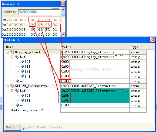

如上图所示,若要访问的变量是int、float、u32类型的(占4字节),则这些变量在内存中,只能以图中0、4、8为起始地址;
若要访问的变量是u16类型的(占2字节),则这些变量在内存中,只能以0、2、4、6、8、10为起始地址;
如上图所示,像*(u16 * )0x20000001这样读取数据的话,在CM0内核的芯片上就会直接进hardfault。

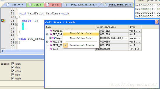

当出现hardfault这类异常时,在调试状态下,点开view中call stack window,如下图:
在HardFault_Handler处右击鼠标,见下图

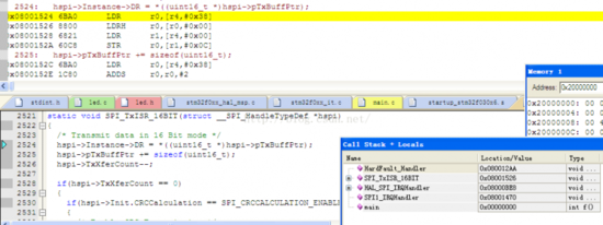

选择Show Caller,会出现下图,即hspi->Instance->DR = *((uint16_t *)hspi->pTxBuffPtr)这句引起了Hardfault。
知道是哪里引起的就好办了,经过分析,发现*((uint16_t *)hspi->pTxBuffPtr)这里面的hspi->pTxBuffPtr就是指向0x20000005,引发了hardfault。让我们来看一下内存分布:
最后怎么搞定的呢。发现Display_TypeDef这个结构体占了5个字节,SPI_LED_TX_TypeDef这个结构体占了3个字节,把他们定义成如下就OK了:
