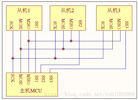

SPI通讯使用 3 条总线及片选线,3条总线分别为 SCK、MOSI、MISO,片选线为 SS,它们的作用介绍如下:
(1) SS( Slave Select):从设备选择信号线,常称为片选信号线,也称为 NSS、CS,以下用 NSS表示。当有多个 SPI从设备与 SPI主机相连时,设备的其它信号线 SCK、MOSI及 MISO同时并联到相同的 SPI总线上,即无论有多少个从设备,都共同只使用这 3条总线;而每个从设备都有独立的这一条 NSS 信号线,本信号线独占主机的一个引脚,即有多少个从设备,就有多少条片选信号线。I2C 协议中通过设备地址来寻址、选中总线上的某个设备并与其进行通讯;而 SPI 协议中没有设备地址,它使用 NSS 信号线来寻址,当主机要选择从设备时,把该从设备的 NSS 信号线设置为低电平,该从设备即被选中,即片选有效,接着主机开始与被选中的从设备进行SPI通讯。所以SPI通讯以 NSS 线置低电平为开始信号,以 NSS线被拉高作为结束信号。
(2) SCK (Serial Clock):时钟信号线,用于通讯数据同步。它由通讯主机产生,决定了通讯的速率,不同的设备支持的最高时钟频率不一样,如 STM32 的 SPI 时钟频率最大为f pclk /2,两个设备之间通讯时,通讯速率受限于低速设备。
(3) MOSI (Master Output, Slave Input):主设备输出/从设备输入引脚。主机的数据从这条信号线输出,从机由这条信号线读入主机发送的数据,即这条线上数据的方向为主机到从机。
(4) MISO(Master Input,,Slave Output):主设备输入/从设备输出引脚。主机从这条信号线读入数据,从机的数据由这条信号线输出到主机,即在这条线上数据的方向为从机到主机。

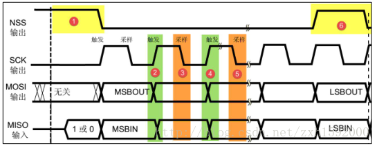

这是一个主机的通讯时序。NSS、SCK、MOSI 信号都由主机控制产生,而 MISO 的信号由从机产生,主机通过该信号线读取从机的数据。MOSI 与 MISO 的信号只在 NSS 为低电平的时候才有效,在 SCK的每个时钟周期 MOSI和 MISO传输一位数据。
(1) 通讯的起始和停止信号
在图中的标号1处,NSS 信号线由高变低,是 SPI 通讯的起始信号。NSS 是每个从机各自独占的信号线,当从机在自己的 NSS 线检测到起始信号后,就知道自己被主机选中了,开始准备与主机通讯。在图中的标号处,NSS 信号由低变高,是 SPI 通讯的停止信号,表示本次通讯结束,从机的选中状态被取消。
(2)数据有效性
SPI使用 MOSI及 MISO信号线来传输数据,使用 SCK信号线进行数据同步。MOSI及MISO 数据线在 SCK 的每个时钟周期传输一位数据,且数据输入输出是同时进行的。数据传输时,MSB 先行或 LSB 先行并没有作硬性规定,但要保证两个 SPI通讯设备之间使用同样的协定,一般都会采用图 中的 MSB先行模式。
观察图中的2345标号处,MOSI及 MISO的数据在 SCK的上升沿期间变化输出,在SCK 的下降沿时被采样。即在 SCK 的下降沿时刻,MOSI 及 MISO 的数据有效,高电平时表示数据“1”,为低电平时表示数据“0”。在其它时刻,数据无效,MOSI及 MISO为下一次表示数据做准备。
SPI每次数据传输可以 8 位或 16 位为单位,每次传输的单位数不受限制。

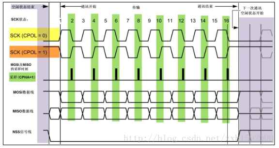

类似地,当 CPHA=1时,不受 CPOL的影响,数据信号在 SCK的偶数边沿被采样,见下图。

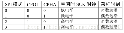

由 CPOL 及 CPHA 的不同状态,SPI 分成了四种模式,主机与从机需要工作在相同的模式下才可以正常通讯,实际中采用较多的是“模式 0”与“模式 3”。
 这里写图片描述
上图即是SPI的四种模式。

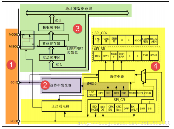

 这里写图片描述
1)通讯引脚

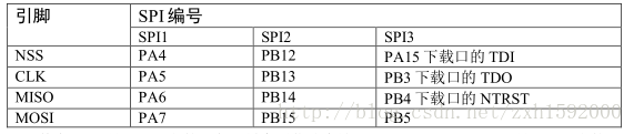

PI的所有硬件架构都从图 中左侧 MOSI、MISO、SCK及 NSS线展开的。STM32芯片有多个 SPI外设,它们的 SPI通讯信号引出到不同的 GPIO引脚上,使用时必须配置到这些指定的引脚。
 这里写图片描述
其中 SPI1 是 APB2上的设备,最高通信速率达 36Mbtis/s,SPI2、SPI3 是 APB1上的设备,最高通信速率为 18Mbits/s。除了通讯速率,在其它功能上没有差异。其中 SPI3用到了下载接口的引脚,这几个引脚默认功能是下载,第二功能才是 IO 口,如果想使用 SPI3 接口,则程序上必须先禁用掉这几个 IO 口的下载功能。一般在资源不是十分紧张的情况下,这几个 IO 口是专门用于下载和调试程序,不会复用为 SPI3。
2)时钟控制逻辑
SCK线的时钟信号,由波特率发生器根据“控制寄存器CR1”中的BR[0:2]位控制,该位是对 f pclk 时钟的分频因子,对 f pclk 的分频结果就是 SCK 引脚的输出时钟频率。
 这里写图片描述
其中的 f pclk 频率是指 SPI所在的 APB总线频率,APB1为 f pclk1 ,APB2为 f pckl2 。
通过配置“控制寄存器 CR”的“CPOL 位”及“CPHA”位可以把 SPI 设置成前面分析的 4 种 SPI模式。
3)数据控制逻辑
SPI的 MOSI及 MISO 都连接到数据移位寄存器上,数据移位寄存器的数据来源及目标接收、发送缓冲区以及 MISO、MOSI 线。当向外发送数据的时候,数据移位寄存器以“发送缓冲区”为数据源,把数据一位一位地通过数据线发送出去;当从外部接收数据的时候,数据移位寄存器把数据线采样到的数据一位一位地存储到“接收缓冲区”中。通过写 SPI的“数据寄存器 DR”把数据填充到发送 F 缓冲区中,通讯读“数据寄存器 DR”,可以获取接收缓冲区中的内容。其中数据帧长度可以通过“控制寄存器 CR1”的“DFF 位”配置成 8位及 16位模式;配置“LSBFIRST位”可选择 MSB 先行还是 LSB 先行。
4)整体控制逻辑
整体控制逻辑负责协调整个 SPI 外设,控制逻辑的工作模式根据我们配置的“控制寄存器(CR1/CR2)”的参数而改变,基本的控制参数包括前面提到的 SPI 模式、波特率、LSB先行、主从模式、单双向模式等等。在外设工作时,控制逻辑会根据外设的工作状态修改“状态寄存器(SR)”,我们只要读取状态寄存器相关的寄存器位,就可以了解 SPI 的工作状态了。除此之外,控制逻辑还根据要求,负责控制产生 SPI 中断信号、DMA 请求及控制NSS 信号线。
实际应用中,我们一般不使用 STM32 SPI外设的标准 NSS 信号线,而是更简单地使用普通的 GPIO,软件控制它的电平输出,从而产生通讯起始和停止信号。

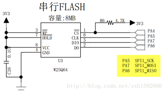

1、硬件设计

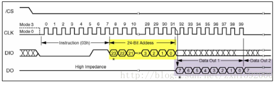

本实验板中的 FLASH芯片(型号:W25Q64)是一种使用 SPI通讯协议的NOR FLASH存储 器 , 它 的 CS/CLK/DIO/DO 引 脚 分 别 连 接 到 了 STM32 对 应 的 SPI 引 脚NSS/SCK/MOSI/MISO 上,其中 STM32的 NSS 引脚虽然是其片上 SPI外设的硬件引脚,但实际上后面的程序只是把它当成一个普通的 GPIO,使用软件的方式控制 NSS 信号,所以在 SPI的硬件设计中,NSS 可以随便选择普通的 GPIO,不必纠结于选择硬件 NSS信号。
FLASH 芯片中还有 WP 和 HOLD 引脚。WP 引脚可控制写保护功能,当该引脚为低电平时,禁止写入数据。我们直接接电源,不使用写保护功能。HOLD 引脚可用于暂停通讯,该引脚为低电平时,通讯暂停,数据输出引脚输出高阻抗状态,时钟和数据输入引脚无效。
我们直接接电源,不使用通讯暂停功能。关于 FLASH 芯片的更多信息,可参考其数据手册《W25Q64》来了解。若实验板 FLASH的型号或控制引脚不一样,只需根据我们的工程修改即可,程序的控制原理相同。

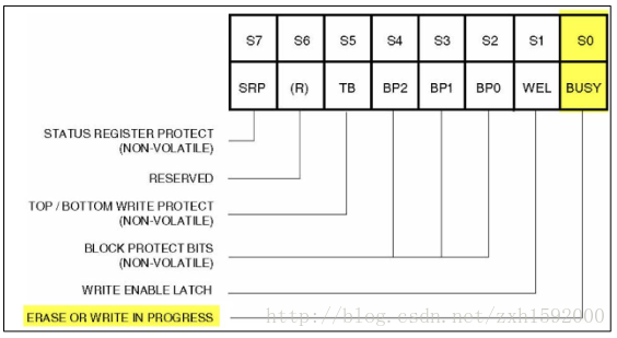

与 EEPROM 一样,由于 FLASH 芯片向内部存储矩阵写入数据需要消耗一定的时间,并不是在总线通讯结束的一瞬间完成的,所以在写操作后需要确认 FLASH芯片“空闲”时才能进行再次写入。为了表示自己的工作状态,FLASH 芯片定义了一个状态寄存器。

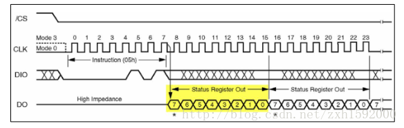

这里写图片描述
我们只关注这个状态寄存器的第0位“BUSY”,当这个位为“1”时,表明FLASH芯片处于忙碌状态,它可能正在对内部的存储矩阵进行“擦除”或“数据写入”的操作。
利用指令表中的“Read Status Register”指令可以获取 FLASH 芯片状态寄存器的内容,其时序见下图
这里写图片描述
只要向 FLASH 芯片发送了读状态寄存器的指令,FLASH 芯片就会持续向主机返回最新的状态寄存器内容,直到收到 SPI通讯的停止信号。据此我们编写了具有等待 FLASH 芯片写入结束功能的函数。

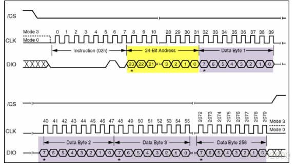

FLASH 的页写入
目标扇区被擦除完毕后,就可以向它写入数据了。与 EEPROM 类似,FLASH 芯片也有页写入命令,使用页写入命令最多可以一次向 FLASH 传输 256个字节的数据,我们把这个单位为页大小。FLASH 页写入的时序见图 。
这里写图片描述
从时序图可知,第 1 个字节为“页写入指令”编码,2-4 字节为要写入的“地址 A”,接着的是要写入的内容,最多个可以发送 256 字节数据,这些数据将会从“地址 A”开始,按顺序写入到 FLASH的存储矩阵。若发送的数据超出 256个,则会覆盖前面发送的数据。与擦除指令不一样,页写入指令的地址并不要求按 256 字节对齐,只要确认目标存储单元是擦除状态即可(即被擦除后没有被写入过)。所以,若对“地址 x”执行页写入指令后,发送了 200 个字节数据后终止通讯,下一次再执行页写入指令,从“地址(x+200)”开始写入200个字节也是没有问题的(小于256均可)。 只是在实际应用中由于基本擦除单元是4KB,一般都以扇区为单位进行读写。

相对于写入,FLASH 芯片的数据读取要简单得多,使用读取指令“Read Data”即可。
这里写图片描述
发送了指令编码及要读的起始地址后,FLASH 芯片就会按地址递增的方式返回存储矩阵的内容,读取的数据量没有限制,只要没有停止通讯,FLASH 芯片就会一直返回数据。
