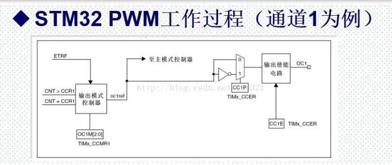

2、STM32 PWM工作过程
    ·STM32 PWM工作过程(通道1为例)
      CCR1:捕获比较(值)寄存器(x=1,2,3,4):设置比较值。
            CCMR1: OC1M[2:0]位:
                   对于PWM方式下,用于设置PWM模式1【110】或者PWM模式2【111】
            CCER:CC1P位:输入/捕获1输出极性。0:高电平有效,1:低电平有效。
            CCER:CC1E位:输入/捕获1输出使能。0:关闭,1:打开。

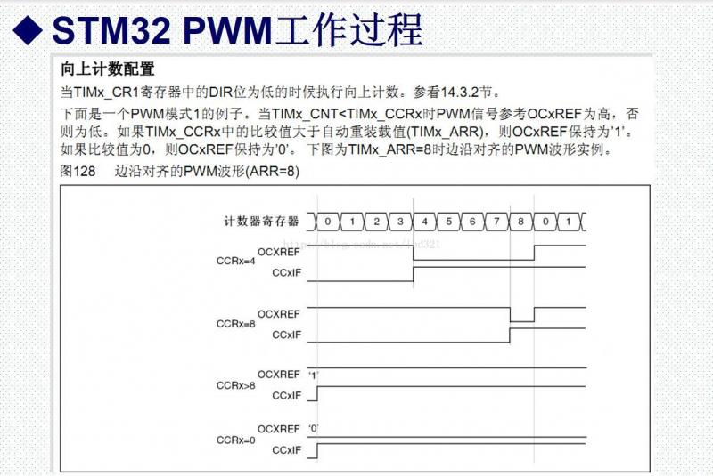

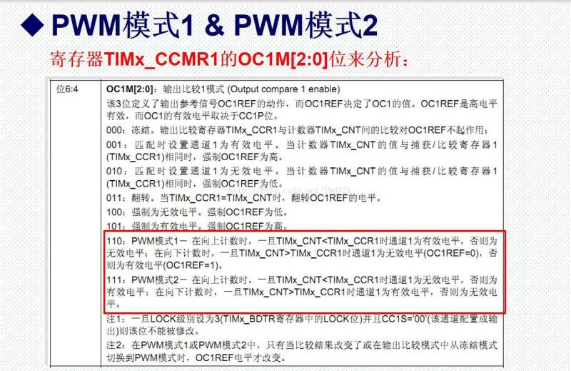

3、PWM模式1&PWM模式2
    寄存器TIMx_CCMR1的OC1M[2:0]位来分析:

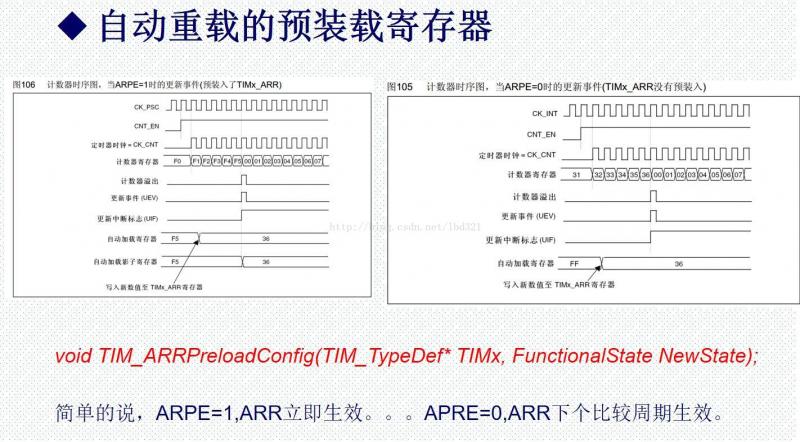

    ·自动重载的预装载寄存器

4、PWM输出库函数
      void TIM_OCxInit(TIM_TypeDef* TIMx, TIM_OCInitTypeDef* TIM_OCInitStruct);
    typedef struct
          uint16_t TIM_OCMode;  //PWM模式1或者模式2
          uint16_t TIM_OutputState; //输出使能 OR失能
          uint16_t TIM_OutputNState;
          uint16_t TIM_Pulse; //比较值,写CCRx
          uint16_t TIM_OCPolarity; //比较输出极性
          uint16_t TIM_OCNPolarity;
          uint16_t TIM_OCIdleState;
          uint16_t TIM_OCNIdleState;
        } TIM_OCInitTypeDef;
    TIM_OCInitStructure.TIM_OCMode = TIM_OCMode_PWM2; //PWM模式2
        TIM_OCInitStructure.TIM_OutputState = TIM_OutputState_Enable; //比较输出使能
        TIM_OCInitStructure. TIM_Pulse=100;
        TIM_OCInitStructure.TIM_OCPolarity = TIM_OCPolarity_High; //输出极性:TIM输出比较极性高
        TIM_OC2Init(TIM3, &TIM_OCInitStructure);  //根据T指定的参数初始化外设TIM3 OC2

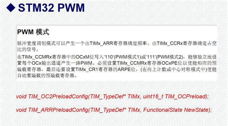

     ·使能输出比较预装载:
        void TIM_OC2PreloadConfig(TIM_TypeDef* TIMx, uint16_t TIM_OCPreload);
     ·使能自动重装载的预装载寄存器允许位
        void TIM_ARRPreloadConfig(TIM_TypeDef* TIMx, FunctionalState NewState);
