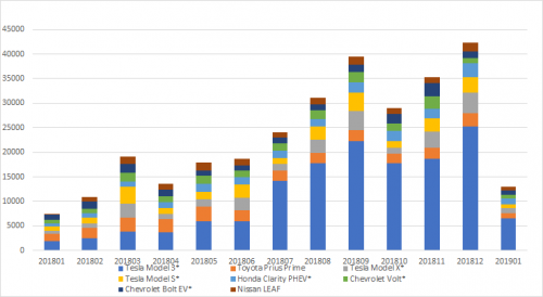

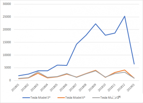

在刚刚过去的一年里,特斯拉通过Model3 的上量带动了一波增量,几乎把美国市场的新能源汽车的销量拉高了80%,其他新能源车只能望其项背。从七月份开始的上量,到12月份完全主宰了市场,压得只有差异化很大的Prius Prime、Honda Clarity才有一席之地。
而到了1月份,我们看到了消费端的问题,特斯拉开始步入7500美金退税的门槛,这里有两重意味:
之前的Q4,三个月的冲刺是需求的集中释放
在真正拿出来乞丐版3.5万美金的车之前,需求很难保持住
因此为了发展,可以看到特斯拉取消Model S/X的75度版本,来集中Model 3的需求拉开差距。特斯拉也积极的拓展中欧两地的市场,以应对2019年Audi和保时捷的高端纯电动汽车的投放,从欧洲市场来看这个争夺还是很激烈的。
备注:特斯拉的消费群体的行业分布,还有属性是比较特殊的,这个在全球范围内来看有特定的支撑,在宏观经济变化下能否撑住,值得我们观察

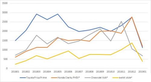

2018年很多的车企做了取舍,包括通用和福特都把轿车和插电式混动放在一个比较低调的位置,但是日系还是比较执着的把PHEV继续延申。我们看到本田的Clarity PHEV甚至把Volt都压过去了,随着2019年的竞争对手退出,在美国市场我们将只看到欧洲和日本的插电式混动的持续输出。

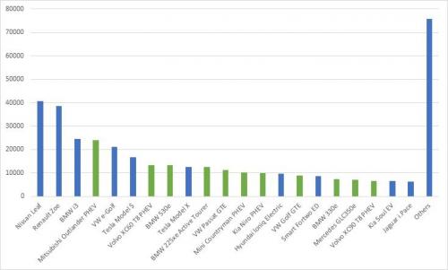

欧洲没有爆款,这一轮WLTC工况切换下,主流的PHEV电芯从37Ah切换到50Ah的变化,能否带动PHEV取得突破,是接下来主要看点,我的个人判断随着PHEV的供给和豪华电动汽车的供给增多,类似LEAF、ZOE等在降本压力下,生存空间逐步给挤压了。核心的问题是消费群体的扩张是缓慢和渐进的,不以供给的产能为转移,可能的变化是全球都会缩减低价车的供给。
欧洲2018年的销售很平均

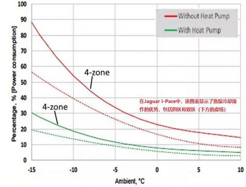

冬季续航:目前电池的温度策略还有车辆的冬季省电基本是车企的工作重心了,要度过这几个月,解决的办法都比较一致,在电芯的加热策略还有往乘客直接加热上面想办法(SAE热管理系统研讨会这个之前相对冷门的分支,现在文章和探讨很多)
备注:我们看到的是座舱预热的控制便利性优化,还有冷却系统的整合,包括调整回路设计从功率电子器件、电机和电池包中收集余热

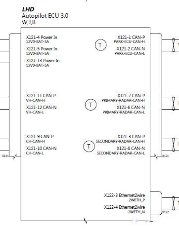

还有一个大的方向是域控制器的导入,这个在2019年公布更多信息的MEB、I-NEXT和特斯拉的HW3的Autopilot控制器可能比较明显.电动汽车需要卖点,单靠动力总成的做法其实无法吸引更多的客户来转换偏好。往域控制器的发展路径,是接下来车企竞争的重点,也是整车企业里面的技术开发转型的起点
