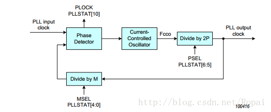

        LPC1788 的PLL原理图
        其中MSEL和PSEL分别是指PLL倍频器值(M)和PLL分频器值(P)。在LPC1788的寄存器PLL0CFG可以设置。
        Fcco指PLL电流控制振荡器的频率。
       所以根据上图 PLL的输出频率  PLL_out_clk = PLL_in_clk x M 或PLL_out_clk = Fcco/(2xP)
       可以看出PLL输出频率只由PLL_in_clk和M值决定,而P值是用来决定Fcco的(Fcco限制工作范围是156MHz~320MHz)

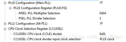

       然后看下Keil中LPC1788的时钟配置
 外部晶振(Main Osicallor)为12MHz,可以算出PLL_out_clk = 12MHz x 10 = 120MHz
         而LPC1788的主频率 cclk = PLL_out_clk / CCLKDIV = 120MHz / 1 = 120MHz
