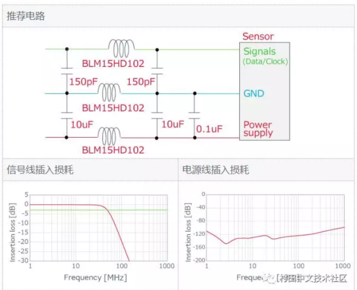

传感器静噪对策的必要性
传感器是“IoT (Internet of things)”和“自动驾驶”的重要元件,今后也将广泛地搭载于各种机器设备上。
各种传感器的性能提升显著,能够将信息更多更精细地传送。
另一方面,我们也看到一些由于传感器感知到的信息没有被正确地传送出去而造成了严重的事故。
各种传感器的静噪对策非常重要不可或缺。
这里将以One chip传感器※1(数字输出型)为例,探讨一下误操作发生的原理和静噪对策方法。
※1 随着MEMS技术的发展,现在One chip传感器成了主流。

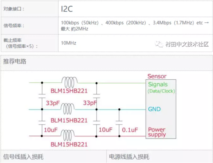

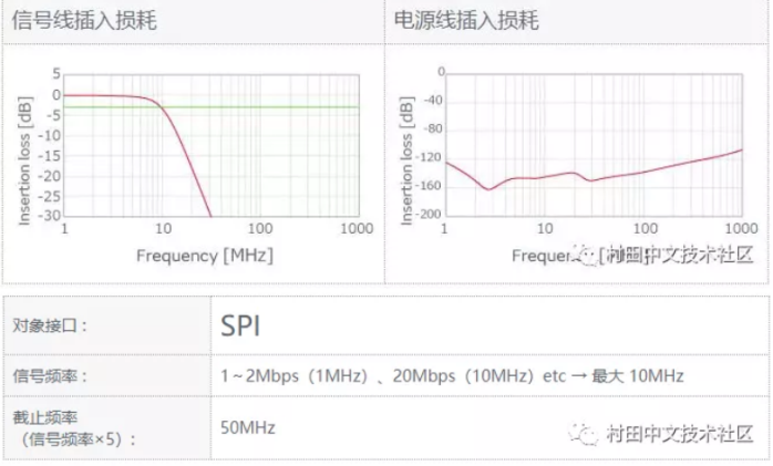

One chip传感器的静噪对策推荐电路
对象接口
I2C或SPI
