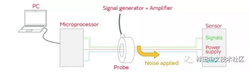

此篇为静噪对策事例,以“车载设备用的传导抗扰度规定BCI测试”为设想来介绍。
image.png?imageView2/2/w/550
将传感器误操作发生的情况对电源线和信号线的噪声影响分别来研究一下对策和效果。

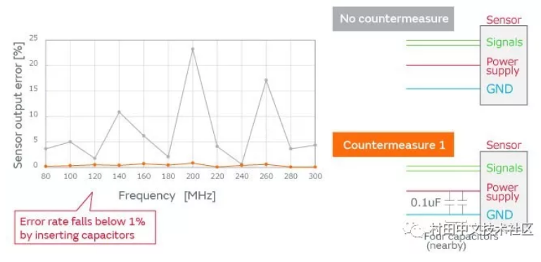

电源线的静噪对策事例
传感器的电源线受噪声影响,会发生传感器输出值的异常(输出误差)。将注入电源线的噪声级固定,对对策前后的输出误差的大小进行调查。
传感器输出值发生误操作的起因是“电源线的常态噪声”,在传感器附近插入0.1uF的低ESL电容器。
这样一来,传感器的输出误差降到了1%以下。
需要进一步静噪对策时,像前文介绍的,可运用电感器和电容器组合成π型滤波器进行对策。

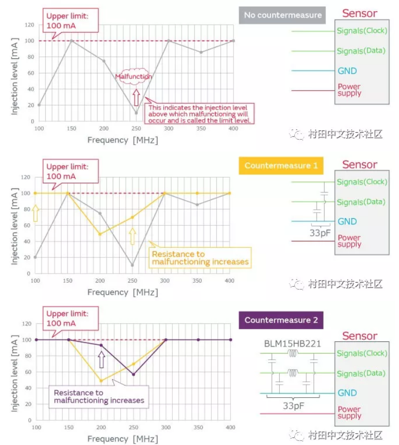

信号线的静噪对策事例
传感器的信号线收到噪声影响,传感器的通信会发生停止。提高注入的噪声水平,调查能够正常工作(不发生误操作)的水平极限。
初期 :误操作耐性根据频率不同而明显不同。(此事例为100MHz和250MHz,耐性较低。)
对策①:追加电容器改善100/250MHz的耐性
对策②:用铁氧体磁珠和电容器构成滤波器改善200/250MHz的耐性

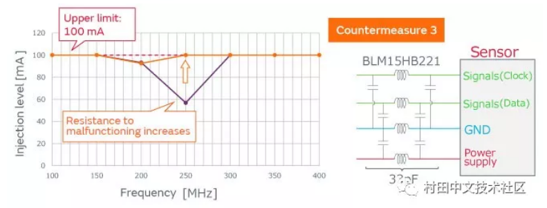

对策③:为了取得平衡,将π型滤波器加在电源线,GND线上追加铁氧体磁珠,从而改善全频率范围的耐性
可看到使用对策③(推荐电路),全频带的噪声耐性良好。
