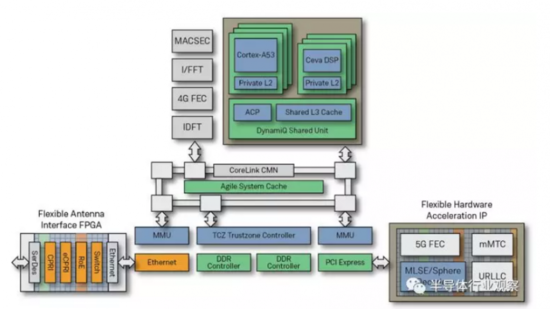

SoC架构可以成功解决5G的独特需求,该架构包括高性能CPU子系统和硬件处理元件,包括FPGA可重编程加速。这里,基带处理的第1层可以映射到关键处理元件,如处理器子系统、CPU和DSP内核,以及固定和灵活的硬件加速,如图1所示。

图1:关键基带处理元素

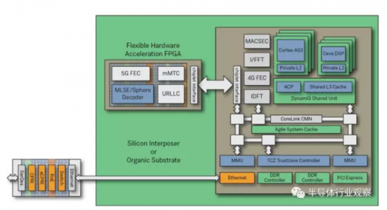

如图2所示,其将5G所需的处理元素映射为具有独立器件的分立式架构,包括CPU SoC,旁视FPGA加速和天线接口。此配置反映了在使用优化的5G ASIC之前,可以在5G原型设计和已经成熟量产的实施中部署。
CPU片上系统包括:ARM处理复合体以及用于第1层处理和硬化加速器的DSP内核,用于固定的、定义明确的功能。在此示例中,假设现有的4G ASIC SoC可用,因此具有通用加速(例如MACSEC)以及LTE特定加速:前向纠错(特别是turbo编解码器),快速傅立叶变换和离散傅里叶变换。在上行链路上支持SC-FDMA。
灵活的天线接口:如前所述,前传天线接口非常适合用FPGA实现。这是在线配置的,数据从RF前端发出(在上行链路),然后被转换为具有标准连接的协议,如以太网。
硬件加速FPGA:旁视加速FPGA实现了基础SoC上不可用的所有必要的计算密集型功能。这可以是5G特定功能或先前未设想的功能。
在此处显示的示例中,使用CCIX互连。该标准允许基于不同指令集架构的处理器将缓存一致性、对等处理的优势扩展到包括FPGA和定制ASIC在内的多种加速器件。
image.png?imageView2/2/w/550
图2:加速5G上市时间的分立结构

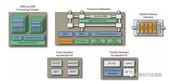

Chiplet替代方案
图3显示了与图2所示类似的架构,但是使用基于小芯片(chiplet)的方法进行了重新配置。在这种情况下,使用更高带宽、更低延迟和更低功耗的接口将CPU SoC芯片与后备硬件加速FPGA芯片连接起来。支持与RF前端的前传连接的FPGA器件在该示例中不是封装集成的,但实际上,如果有足够的资源,它可以是与硬件加速chiplet相同的chiplet器件。
图3:基于Chiplet的方法可实现更高的集成度
封装集成的两种主要技术和方案是使用硅中介层或有机基板和某种形式的超短距离(USR)收发器。

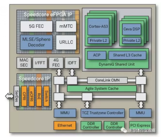

最后,图4显示了此处考虑的最终、最高集成度的基带架构。该方法包括与先前相同的处理元件,具有相同的功能,但嵌入式FPGA(eFPGA)集成在了芯片内。
图4:采用单片集成的异构多核片上系统,应用于5G基带
这种紧密集成的单片集成方法具有许多优点。与基于小芯片的方法相比,该接口具有更高的带宽,更低的延迟和更低的每比特能耗。此外,资源组合可以根据所考虑的特定应用进行定制,因此避免了不需要的接口、存储器和核心逻辑器件。这样可以实现以上所考虑的三种架构的最低单位成本。
如前所述,这里的主要目标是提供更快的上市时间、灵活性和未来验证。之所以加快了上市时间,是因为SoC可以提前流片,因为后期修改(例如5G中Polar码的出现)可以针对eFPGA而不是ASIC。新算法(例如新的加密标准)的灵活性可以通过嵌入式可编程逻辑而不是软件或外部FPGA来解决。最后,未来验证可以延长SoC生命周期,因为大型新兴需求(例如URLLC和mMTC等新标准)可以通过现有产品解决,而不需要新的开发。
