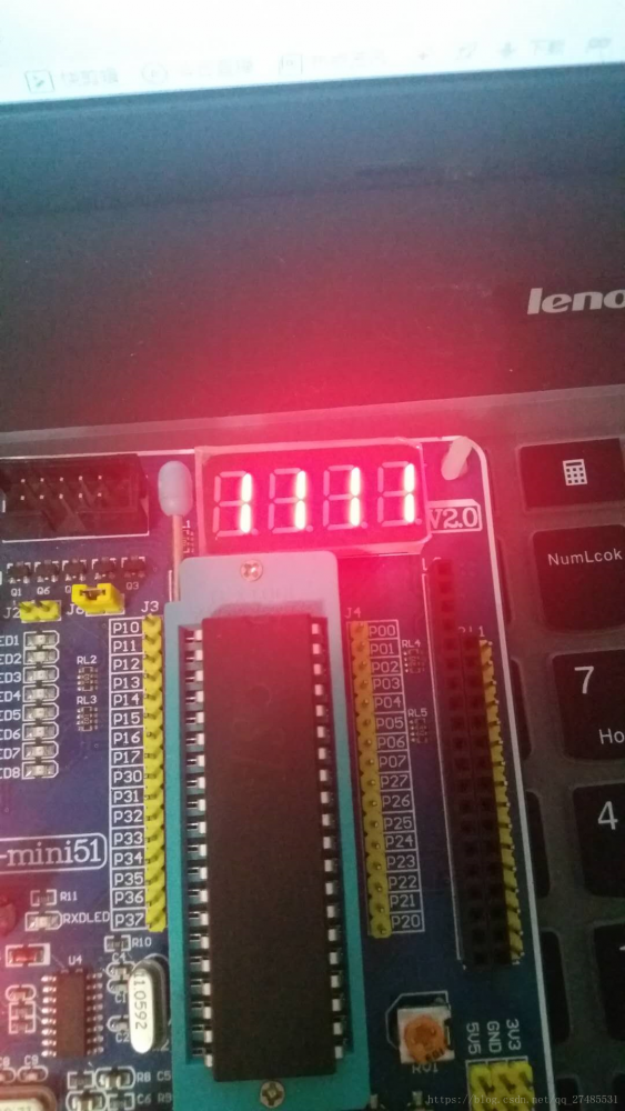

数码管的静态显示其实就是一直给数码管的特定位一直发送一样的数据就可以了,

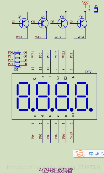

我操作的51单片机的数码管的接法如下图所示
这四个数码管是共阳极接法,当J6跳线帽接上的时候我们对数码管给逻辑低电平就可以对数码进行操作。
就如我上面所提到的,数码管相当于8个LED灯共阳极接在一起,然后用这4个共阳极接法数码管通过各自通过连接一个PNP型的三极管来进行开通与关断,RL1的4个电阻是为了限流,防止电流过大烧坏数码管,当Q1~Q4也就是P20~P23引脚给低电平时,三极管导通,数码管可以被点亮,也就是这四个数码管的位选端,通过P20~P23来控制哪个数码管来亮。
而P00~P07是这4个数码管的段选端并联起来,来进行控制的。

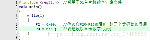

我们来先来实现数码管的静态显示,操作如下。

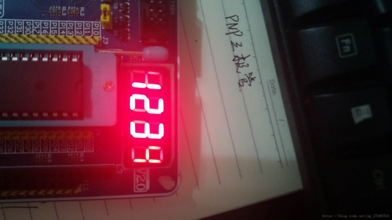

数码管对每个位选端进行操作显示不同的数字
操作如下(位选的注释有误,应该依次是第一到第四)
经过大神的指正,了解了数码管数字显示不清晰有重影是没有消影导致的,在进行动态显示时,IO口从高电平到低电平,有一定的残留的电流在里面,所以要进行消影,即在送入位选数据之前,需要加一句 “P0 = 0xff”即可。
