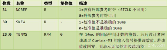

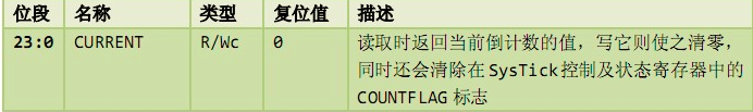

SysTick的寄存器总共有四个,在使用SysTick产生定时的时候,只需配置前三个寄存器,最后一个校准值寄存器不需要使用。
接下来对各个寄存器的描述
SysTick控制及状态寄存器CTRL主要用来读取当前数值寄存器里的值、选择时钟源、使能异常请求、使能定时器。
SysTick重装载数值寄存器LOAD主要是用来存储计数的值,最大为
SysTick当前数值寄存器VAL,每一个计数器每1/SYSCLK就减1,当减到0时,计数标志位置1,然后把重装载数值寄存器里的值写进当前数值寄存器,并清除计数标志位。
Sys校准数值寄存器CALIB

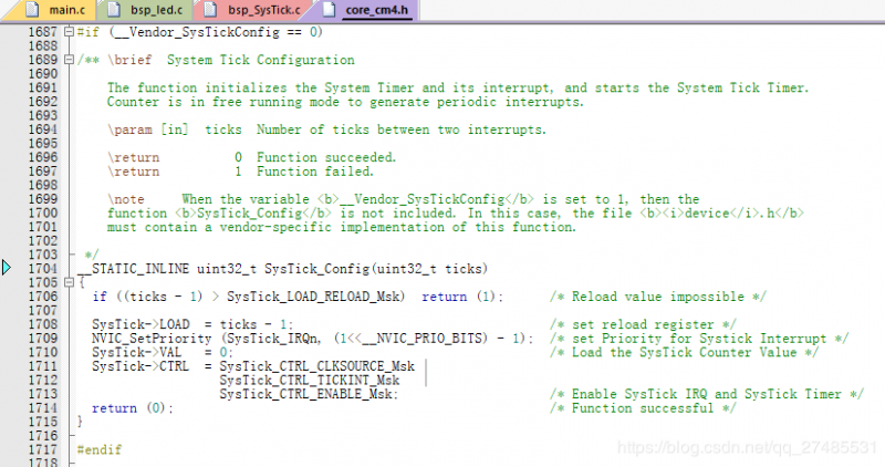

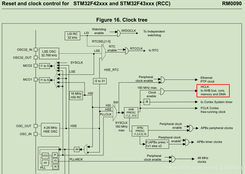

我们要用SysTick来定时1S使LED灯状态变化一次,所以
1、首先,应先线配置SysTick相关寄存器,来产生1s的延时
2、初始化LED灯
3、编写主函数
由于Systick是嵌入在内核中的所以在硬件电路中只需要有LED模块即可,想要用SysTick实现流水灯1s切换一次状态的操作,首先就是要配置SysTick,这里我们直接用STM32官方额库函数SysTick_Config(uint32_t  ticks),在内核头文件core_cm4.h中,这个函数的功能是配置系统定时器和中断,并且打开SysTick,使计数器处于自由计数模式来产生一个周期性的中断。在这个函数中形参ticks是用来设置重装载寄存器的值,最大不能超过重装载寄存器的值,当重装载寄存器的值减到0时,就会产生一个中断,然后重装载寄存器的值又写入当前计数器中重新往下递减计数,以此循环。接下来这个库函数是给该中断配置中断优先级(关于中断优先级可以查看STM32中断及NVIC概述),然后给当前数值寄存器赋初值,接下来配置时钟源,使能中断,开启定时器。当返回0时,说明函数功能已经实现,返回1则表示失败。这个初始化函数主要是配置了SysTick中的三个寄存器:LOAD、VAL、CTRL,还调用了NVIC_SetPriority()配置中断优先级函数。
因为SysTick是内核中的外设,所以时钟选择为HCLK180MHz时钟

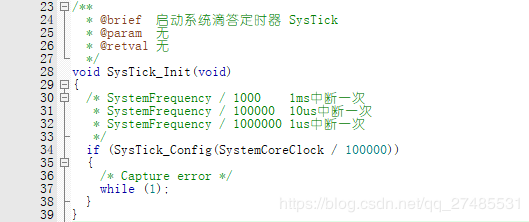

由于官方没有 SysTick的初始化函数,只有配置函数Config所以,我们自己简单的编写一个SysTick_Init()函数
因为HCLK为180MHz,所以当ticks=SystemFrequency/1000时(180 000 000/1000),每经过1/SystemFrequency一次,ticks的值就减1,所以计数时间为ticks/(1/SystemFrequency)=1ms,,所以我们配置的SysTick为10us进一次中断。

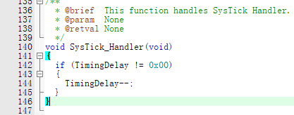

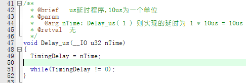

配置好SysTick后,我们只需要再定义一个变量来记录进入中断的次数N,N*SysTick就等于我们所要定时的时间。
nTime就是我进入SysTick中断的次数,每进入一次中断服务函数,TimingDelay就减1,当TimingDelay不等于0时,延时结束。
中断服务函数如下

配置好SysTick和LED后,接下来就开始写主函数
主函数如下
int main(void)
/* LED 端口初始化 */
LED_GPIO_Config();
        /* 配置SysTick 为10us中断一次,时间到后触发定时中断,
*进入stm32fxx_it.c文件的SysTick_Handler处理,通过数中断次数计时
SysTick_Init();
while(1)
  LED_RED;
  Delay_us(100000);    // 10000 * 10us = 1000ms
  //延时1s
  LED_GREEN;
  Delay_us(100000);
          //延时1s
  LED_BLUE;
  Delay_us(100000);
          //延时1s
