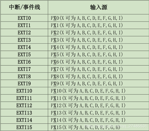

由上图可以看出PA-PI口的各个位对应EXT0~EXTI15 共16个外部中断/事件线。
可以通过配置SYSCFG_EXTICR1~CR4来选择用于外部中断事件的I/O口。

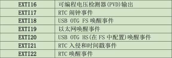

其余7个如下图所示
下表即为所列的外部中断事件线

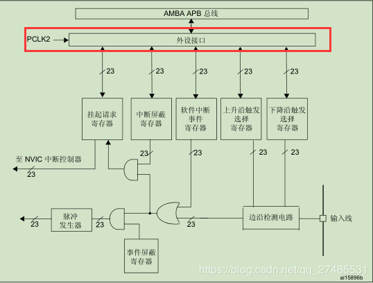

下图即为 外部中断/ 事件控制器框图

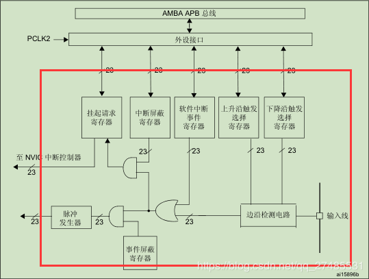

图中左下角的输入线即I/O口的输入状态,通过配置上升沿触发或下降沿触发选择寄存器来选择输入线的触发状态(可以是只有上升沿触发、只有下降沿触发或者上升沿和下降沿都触发),如果检测到有边沿跳变就输出有效信号 1,否则就输出无线信号0,出来的信号作为一路或门电路的输入,另外一输入来自软件中断事件寄存器(EXTI_SWIER)。EXTI_SWIER 允许我们通过程序控制就可以启动中断/事件线,当或门电路输入中有一路信号为1,那么就会输出信号1,或门电路输出的信号出来分两路,下面路作为与门的输入,通过配置事件屏蔽寄存器,两个都为1则输出为1,脉冲发生器则输出脉冲,这个脉冲信号,就是产生事件的线路最终的产物,可以给其他外设电路使用,比如定时器 TIM、模拟数字转换器 ADC等等。或门电路出来的上面一路通过配置中断屏蔽寄存器,然后同样经过一个与门电路后输出,作为挂起请求寄存寄存器的输入,如果中断屏蔽寄存器和挂起请求寄存器同时为1,那么就可以输出作为NVIC中断控制器的输入了,即可以实现系统中断事件控制。产生中断线路目的是把输入信号输入到NVIC,进一步会运行中断服务函数,实现功能,这样是软件级的。而产生事件线路目的就是传输一个脉冲信号给其他外设使用,并且是电路级别的信号传输,属于硬件级的。中断在嵌入式应用中占有非常重要的地位,几乎每个控制器都有中断功能。中断对保证紧急事件得到第一时间处理是非常重要的,接下来通过一个小实验要操作一下外部中断

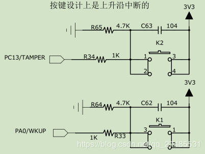

硬件电路图如下所示
我要实现的操作是当我每按下一次开关,LED灯改变一次状态(可以参考固件库点亮LED灯和输入按键检测以及NVIC概述)。

2、当我们配置好按键的GPIO后,接下来我们要进行EXTI的有关配置,由于23个外部中断事件线相关的外设都是挂载在APB2总线上的,所以们要线打开APB2总线上的时钟,因为STM32的外设设计的都是很棒的,当外设不工作时,都处于休眠状态,要想配置使用相关的外设,首先要打开对应的时钟(关于时钟配置这块可以参考STM32时钟树介绍)

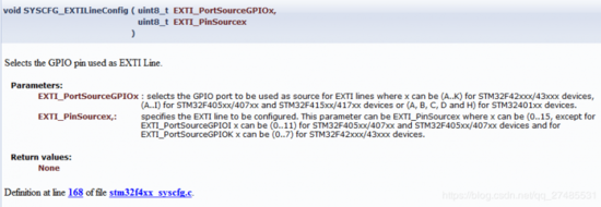

打开时钟后,首先要做的是什么?,肯定是要先先配置EXTI的输入线,我们要把按键的GPIO端口与EXTI联系起来,这里我们使用了STM32自带的库函数SYSCFG_EXTILineConfig函数,这个函数用来选择GPIO的引脚作为EXTI的中断事件线,函数有两个参数,一个是GPIO的端口(A~I)另一个是端口的哪个引脚(0~15),无返回值。函数说明大致意思就是这样。
  /* 连接 EXTI 中断源 到key1引脚 */
  SYSCFG_EXTILineConfig(KEY1_INT_EXTI_PORTSOURCE,KEY1_INT_EXTI_PINSOURCE);
  /* 连接 EXTI 中断源 到key2 引脚 */
  SYSCFG_EXTILineConfig(KEY2_INT_EXTI_PORTSOURCE,KEY2_INT_EXTI_PINSOURCE);

好,上面的就已经把EXTI前面的准备(红色方框里的)工作都已经做好了。
