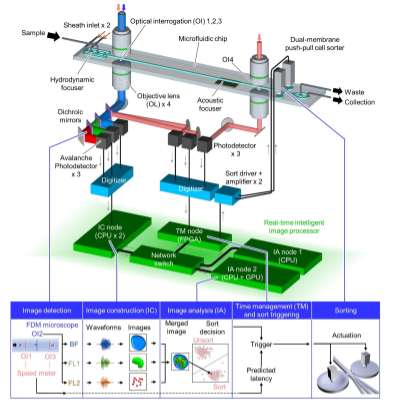

为了快速实现细胞分类的精准度,智能图像激活细胞分选设备(IACS)使用了实时的机器智能技术作为全新的数据管理基础架构。IACS通过一个独特的软件和硬件的数据管理基础架构将高吞吐量的细胞成像,细胞聚焦以及细胞分类整合,并利用了光学、微流体、电子、机械和数据处理等不同的技术实现。该系统灵活并具有可扩展性,能够实时且自动化的实现数据采集、数据处理、决策制定和分拣。事实上,即使算法复杂每个细胞的处理速度也仅仅仅需要32毫秒。
IACS设置最关键的部分就是图像构造的处理,这里采用了东京大学研发的另一设备——频分复用(FDM)显微镜。 FDM显微镜非常重要,因为它可以在细胞流动的1 m / s内产生连续、高速、无模糊、灵敏的明视野和双色荧光图像采集。这是突破每秒处理100个细胞的系统极限所必备的。
超快速细胞分选的另一个关键是获取来自FDM中雪崩光电二极管的信号。这是将信号传递至以1.25 GS / s的采样率运行的Spectrum M4i.2212-x8数字化仪来实现的。此后,通过高速PCIe总线将获取的数据传送到PC,其中数字化波形中的空间轮廓能够被分离。数字化仪的快速PCIe界面能够使这个过程高速的连续运行。分离的过程通过频域中的Fourier变换来实现,使每个信号都显示出不同的调制频率。
image.png?imageView2/2/w/550
完整的IACS系统由五个关键部分组成:将悬浮培养的细胞注入IACS,由FDM显微镜成像,由实时的智能图像处理器分析,在计算过程中通过声学变焦器将其保持在单一流中。最终通过触发的双膜推拉式细胞分选器进行分类。整个过程能够实现实时的自动化运行。
图像构建完成后,使用10 Gb以太网将结果传输到IACS的图像分析和时间管理部分。这里将一个现场可编程门阵列(FPGA),三个CPU,一个图形处理器(GPU)和一个网络开关进行整合,使用神经网络上的深度学习技术实现图像处理和决策制定。
