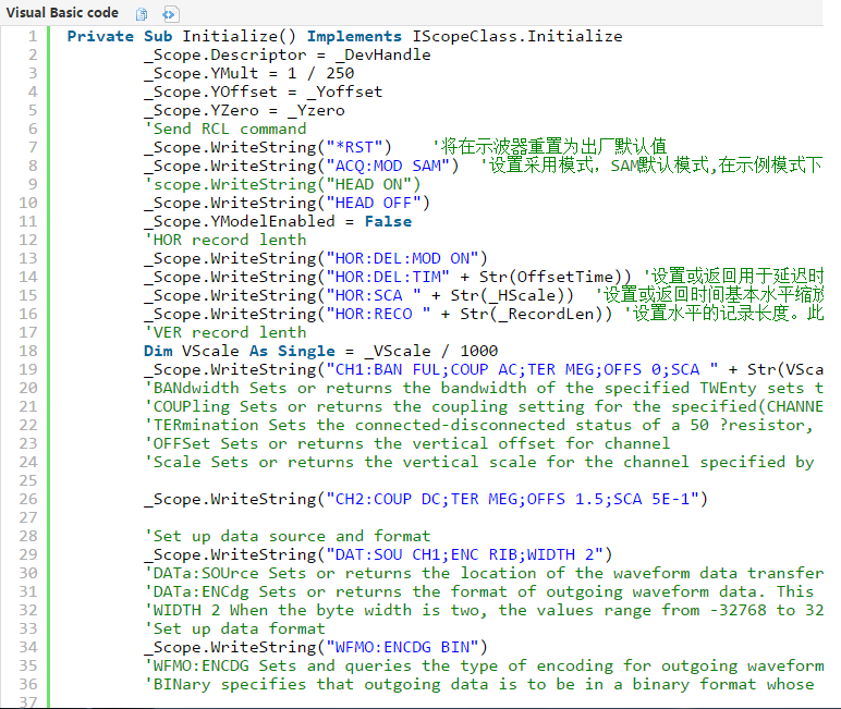

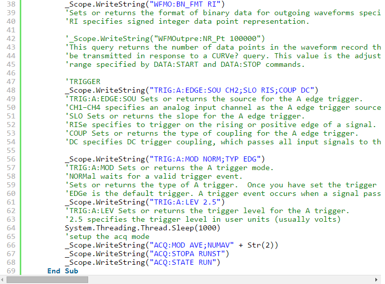

实例
这是初始化的代码,其中包括所有的参数设置,包括采集的刻度,采集的记录长度,频率,采集通道这些的.  这个是用VB写的, 跟C#差别不大.
