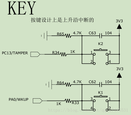

1、硬件设计

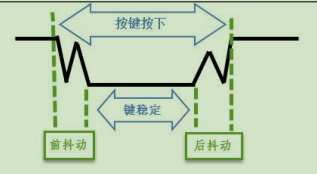

按键机械触点断开、闭合时,由于按键触点的弹性作用,按键开关不会马上稳定接通或一下就断开,使用按键时就会产生下图中的带纹波信号,需要软件消抖处理滤波
由于用软件消抖处理滤波不方便输入检测,所以提出了如下带有硬件消抖的电路。
从按键的原理图可知,当按键没有被按下时,GPIO引脚通过一个下拉电阻R64使引脚处于低电平状态,当按键被按下时,按键所在的电路导通,VCC通过一个限流电阻R33连接到GPIO引脚,使GPIO引脚的输入状态为高电平,只要我们检测引脚的输入电平为高电平,即可判断按键是否被按下。
