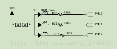

我采用的实验板硬件原理图如下
这些LED灯的阴极都是与STM32的GPIO的引脚相连接,我们只需要控制对应的引脚输出低电平,即可点亮LED灯,其中彩灯的阳极连接到的一个电路图符
号“口口”,它表示引出排针,即此处本身断开,须通过跳线帽连接排针,把电源跟彩灯的阳极连起来,才可以进行操作。

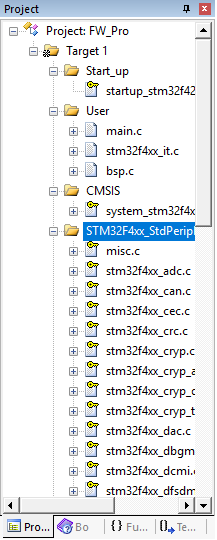

固件库工程配置如下
标准的固件库函数工程模板

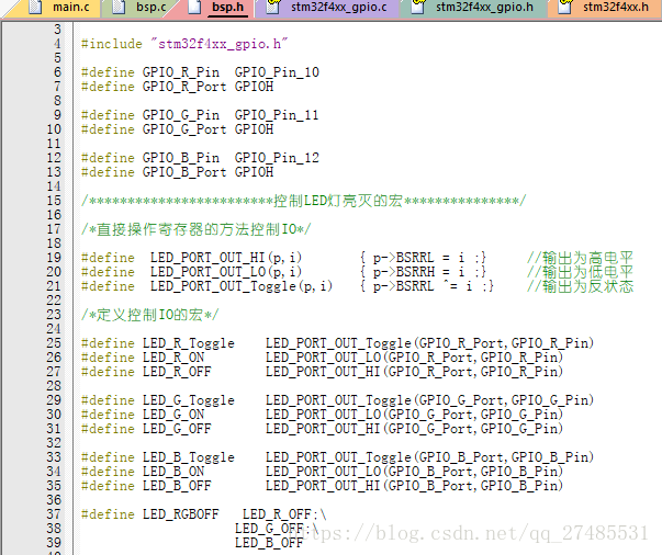

在编写应用程序的过程中,要考虑更改硬件环境的情况,例如 LED 灯的控制引脚与当前的不一样,我们希望程序只需要做最小的修改即可在新的环境正常运行。这个时候一般把硬件相关的部分使用宏来封装,若更改了硬件环境,只修改这些硬件相关的宏即可,这些定义一般存储在头文件,即本例子中的“bsp_led.h”文件中。
这部分宏控制 LED 亮灭的操作是直接向 BSRR寄存器写入控制指令来实现的,对BSRRL 写 1输出高电平,对 BSRRH写 1输出低电平,对 ODR寄存器某位进行异或操作可反转位的状态。
代码中的“\”是 C语言中的续行符语法,表示续行符的下一行与续行符所在的代码是同一行。代码中因为宏定义关键字“#define”只是对当前行有效,所以我们使用续行符来连接起来,以下的代码是等效的:
#define LED_YELLOW LED1_ON; LED2_ON; LED3_OFF
应用续行符的时候要注意,在“\”后面不能有任何字符(包括注释、空格),只能直接回车。
