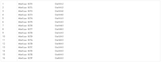

在CCS新建工程时,都会包含“MSP430.h”,这个头文件其实相当于一个目录,会根据当前工程所选的芯片型号链接到对应的头文件,例如MSP430FR6989芯片就会链接到“MSP430FR6989.h”。这些头文件都在“C:ticcsv5ccs_basemsp430include”目录下,其中包含了许多宏定义,利用这个宏定义可以帮助我们用更直观的方式来写寄存器,不用每次都把要写的值换算成16进制了。
例如MSP430FR6989.h中有如下宏定义:
image.png?imageView2/2/w/550
有了BIT0-BITF的宏定义,上面例子中的语句就可以改写为
另外,也可以用加号对多位同时操作。例如要将P1.0、P1.1、P1.2均置1,不影响其他位,可以写
请注意,采用按位操作并不意味着MSP430具备了位操作能力,按位操作实际上对整个字节的8位都进行了操作,只不过对其中7位的值没影响而已。

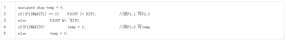

2)读位操作
读位操作主要是通过if语句判断的方式得到的。同样,这种变通的方法不意味着MSP430单片机可以对位进行读取,这种方法同样需要对1个字节的8位都操作。
例: 将P2.0的输出设置成P1.1输入相反,读取P1.0输入状态到变量temp

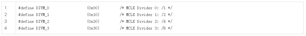

上一节提到了MSP430FR6989.h这个头文件,实际上里面除了BIT0-BITF的宏定义之外还有很多的宏定义。这是因为MSP430的片上外设极为丰富,因此也有大量的寄存器来配置功能。MSP430上有数百个寄存器和近千个控制位,如果靠记忆这些寄存器的每一位的定义是不现实的,因此头文件的宏定义能帮助我们以更直观的方式来写程序。
例如下图中给出了BCSCTL2寄存器中DIVMx控制位的位置,下方代码中给出了MSP430头文件中两种DIVMx的宏定义,即DIVM0/1和DIVM_0/1/2/3。图中rw-0表示该位可读可写,复位后初始值为0。
帮助我们以更直观的方式来写程序。
这个8位寄存器中的DIVMx是用来控制MCLK的分频系数的,分频系数依次为1/2/4/8。例如我们要设置MCLK的时钟8分频,下列3条代码均可实现该功能:
