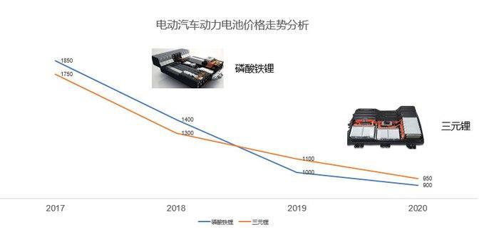

目前新能源汽车锂电池主比较主流的有两个大类:三元锂电池和磷酸铁锂电池,以下是这两类电池在这几年的价格走势。
由于国家新能源汽车补贴政策更加倾向于高能量密度,所以,三元锂电池慢慢取代了磷酸铁锂电池。但磷酸铁锂也有非常明显的优点:电池耐高温、安全稳定性强、价格实惠、循环性能更好的优势;
