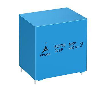

继上一次连载为大家介绍了压敏电阻,今天来为大家介绍在珠海保税区工厂生产的另一个产品——TDK的交流滤波电容器,该产品系列从原来的B32754*扩展至B32758*。
目前,该系列产品已覆盖250 V AC至400 V AC的电压范围,电容范围为1µF至70µF。新电容器元件符合IEC 61071:2007标准,且极其坚固耐用,即使在高湿度环境下仍能可靠工作。并且元件特性已在符合IEC 60384 14:2013/AMD1:2016 3级A类测试、即电容经过60/95 THB实验(温度为60°C,湿度为95%)在额定电压、50/60Hz下、持续测试1366小时,容值变化不超过10%。
新电容器采用专门设计,最高环境工作电压达105°C,阻燃等级为UL94 V-0的塑料外壳及环氧树脂填充。其引脚间距分别为27.5 mm、37.5 mm或52.5 mm,具体视电容和额定电压而定。
凭借坚固耐用的特性,该电容器特别适合要求严苛的工业电子应用,包括电源的输出滤波、驱动器和可再生能源所使用的变频器、或不间断电源 (UPS) 系统等。
主要应用
  • 电源
  • 驱动器和可再生能源所使用的变频器
  • 不间断电源 (UPS) 系统
主要特点和效益
  • 更大工作电压范围:高达400 V AC
  • 宽电容范围:1 µF至70 µF
  • 通过THB 3类A级(IEC60384  14:2013/AMD1:2016 )
