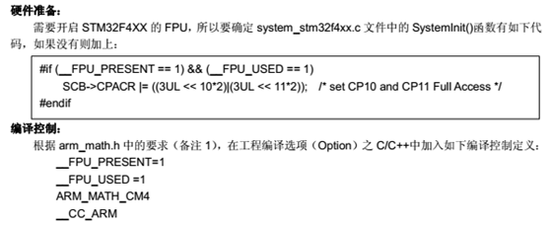

配置
1、 安装DSP库文件
2、 配置编译环境,
这里写图片描述
上述添加是在project→options→C/C++→Define中添加,并且分割用逗号,即
__FPU_PRESENT=1,__FPU_USED=1,ARM_MATH_CM4,__CC_ARM
3、 在需要调用DSP函数的文件中加上
#include "arm_math.h"
4、 需要在project中添加用到的.c文件,看你用的是哪个函数,就添加哪个.c文件。.c文件目录为 XXX\Drivers\CMSIS\DSP_Lib\Source
