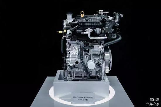

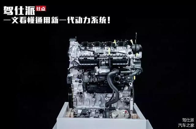

1.0T、1.3T、2.0T;CVT、9AT、10AT——发动机和变速箱各三台,将组成2019年-2020年上汽通用新车型的全新动力驱动系统。它们“新”在何处?将搭载于哪些车型?看完这篇文章,你会有更为清晰的认识。

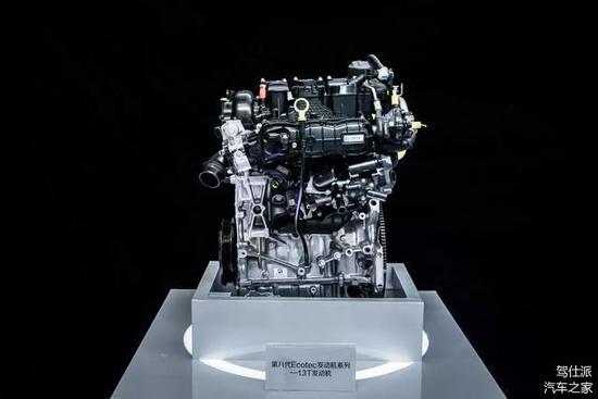

首先,这三款发动机均属于第八代Ecotec发动机,是业内首批从设计源头便针对“国六B”排放标准进行正向开发的机型,从开发之初,就前瞻全球严苛排放及油耗标准来研发,不仅动力表现毫无妥协,在整车燃油经济性上,较上一代产品最多可改善16%以上。
驾仕派梳理了一下第八代Ecotec发动机独具的6大技术优势,其中,绝大部分都属于“全球首创”,它们的特征和优势包括:

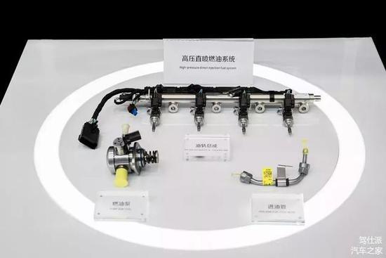

1、在国内率先使用的35Mpa高压直喷系统,比当前普遍采用的20Mpa技术燃油雾化效果更好,燃油粒子直径达到8微米,仅为普通人头发直径的五分之一,令燃烧更加充分;

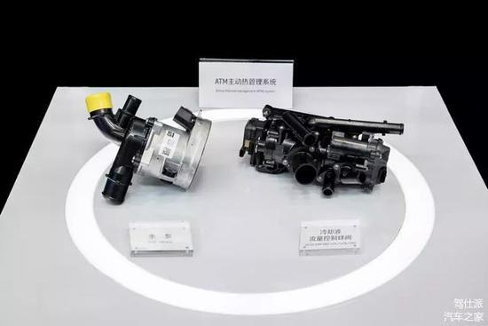

2、全球首创电子水泵+电控球阀模块的ATM主动热管理系统,能够对系统热量进行智能、精确管理;

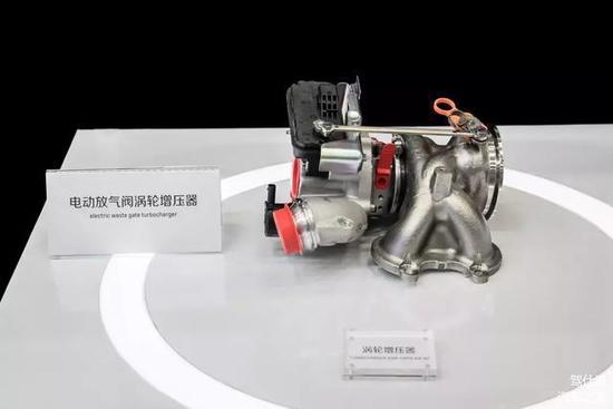

3、电动放气阀涡轮增压器新增电动放气阀技术,确保在全工况下都可以精准控制放气阀的开启时刻及开度,有助于降低涡轮迟滞,使发动机能够快速达到峰值扭矩。

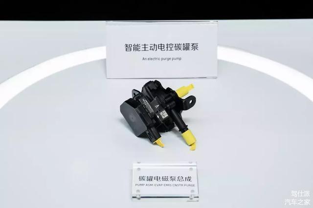

4、智能主动电控碳罐泵在全球首次应用电子泵,汽油蒸汽由传统的被动脱附升级为主动脱附,蒸发排放大幅降低67%,满足“国六B”及目前全球最严苛的加州蒸发排放法规要求。

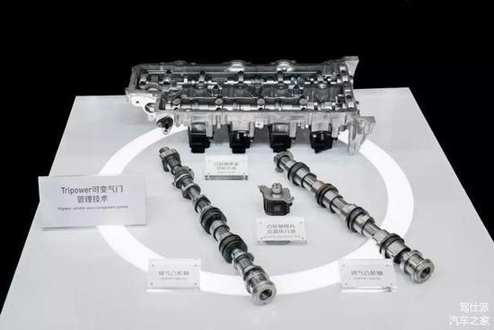

5、该系列的四缸机型(也就是2.0T)搭载了TriPower可变气门管理技术,实现智能控制下的多级“变缸”功能,发动机可在四缸高性能模式、四缸经济模式和两缸超经济模式间平滑切换,可提升燃油经济性最高达15%。
6、1.0T发动机搭载高压水冷废气再循环系统,利用电磁阀精确、按需导出燃烧废气,冷却后再次输入燃烧室参与燃烧过程,有效降低了泵气损失和燃烧温度,显著改善整车燃油经济性。加上全可变排量机油泵、进排气双可变气门正时系统等智能电气化技术,以及平衡轴系统、下沉式可变排量机油泵和静音平衡链等10余项静音科技,令1.0T系列发动机实现了在动力性、油耗排放和NVH静音减振性能上的全方面出色表现。

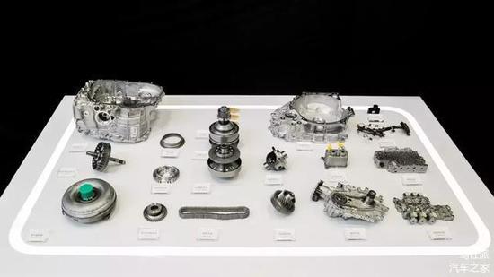

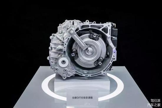

下面我们来说说新一代智能变速箱。这三款变速箱其中的两款我们已经非常熟悉:凯迪拉克XT4所搭载的全新一代HYDRA-MATIC 9速和全新CT6所搭载的10速多级智能变速箱——因此,所有目光便聚焦在通用全球首款CVT无级变速箱上,而这款变速箱拥有5大技术优势:

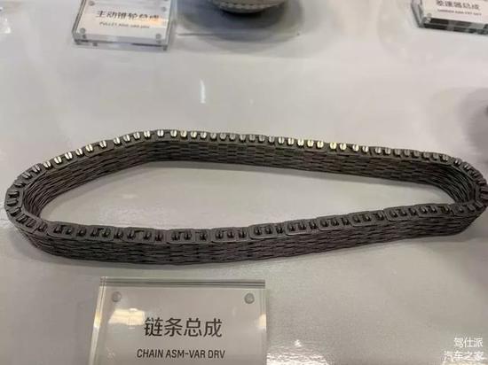

1、通用全新CVT无级变速箱的最大特点是目前国内唯一一款采用钢链结构的横置前驱式CVT变速箱,速比范围可达7.01,传动效率在全速比范围内都明显优于市场上常用的推力钢带式CVT,并能承受更大的扭矩。
2、变速箱传动上采取静音滚动摩擦式设计,不仅最大程度降低动力损失和摩擦损失,同时能有效防止驱动系统内共振以降低传动噪音。
3、变扭器采用新型三级长行程减振器并进行了控制软件优化,在显著提升NVH性能的同时,实现了更低车速下的牵引力锁止,有效提高整车燃油经济性。
4、支持电子换挡并标配发动机智能启停功能,其内置式电子油泵等创新设计则带来更加紧凑、高效的整机布局。
5、在业界领先的智能化工厂,依托目前行业内最先进的七轴力反馈机器人装配等工艺技术及智能质量控制流程生产制造,确保拥有符合通用全球标准的高品质。
在耐久性方面,全新CVT无级变速箱完成了累计270万公里的台架及整车测试,驾仕派还获悉,这台变速箱的整个开发到通过耐久性测试的总时长,则超过5年时间。

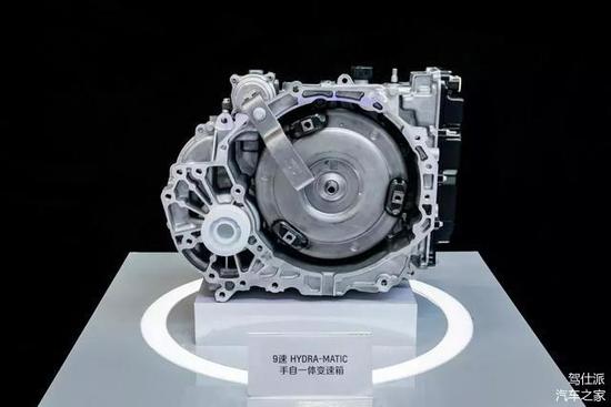

全新一代HYDRA-MATIC 9速变速箱我们都比较熟悉了,这是一款适配前驱车型的变速箱,已经搭载在雪佛兰探界者、别克君威/君越/昂科威以及凯迪拉克XT4上,实现了旗下三大品牌多款主力车型的搭载。而10速多级智能变速箱则是专为后驱车型打造,目前率先搭载在全新CT6上。
