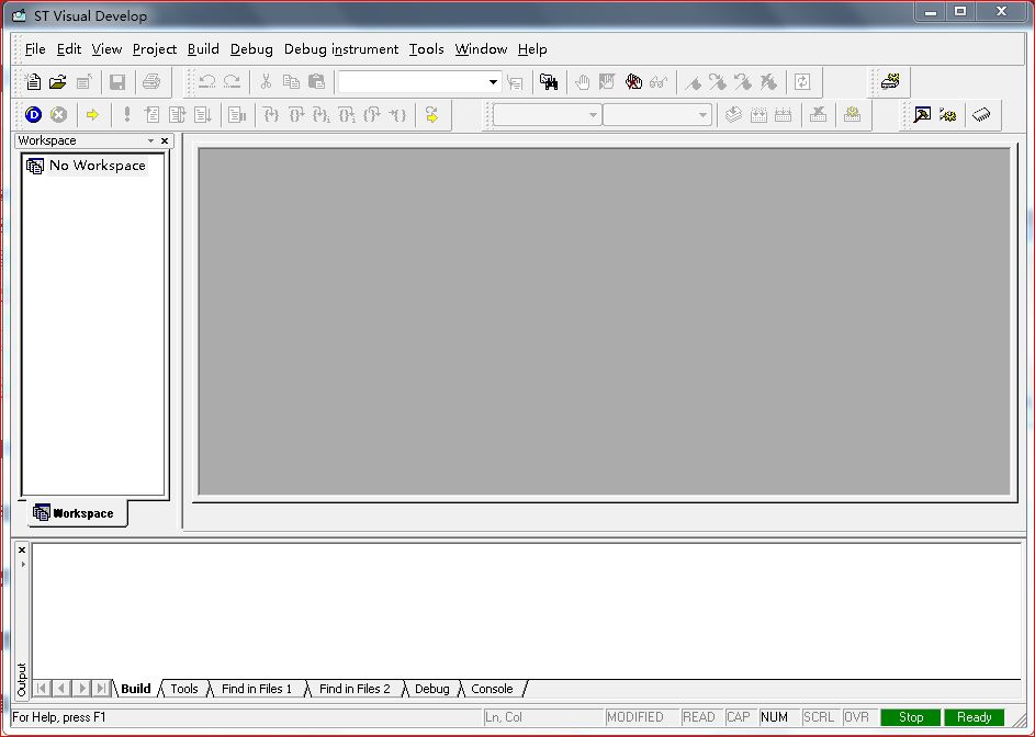

4、启动STVD(全称ST Visual Develop)
a、开始>所有程序>ST Toolset>Development Tools>ST Visual Develop,启动后界面如下:
这里写图片描述

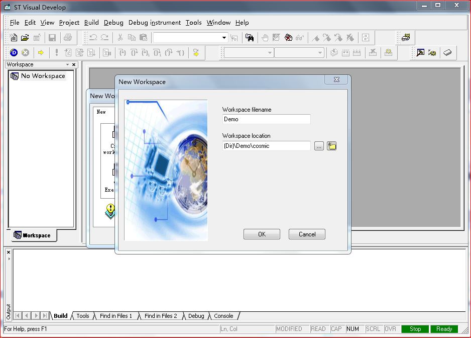

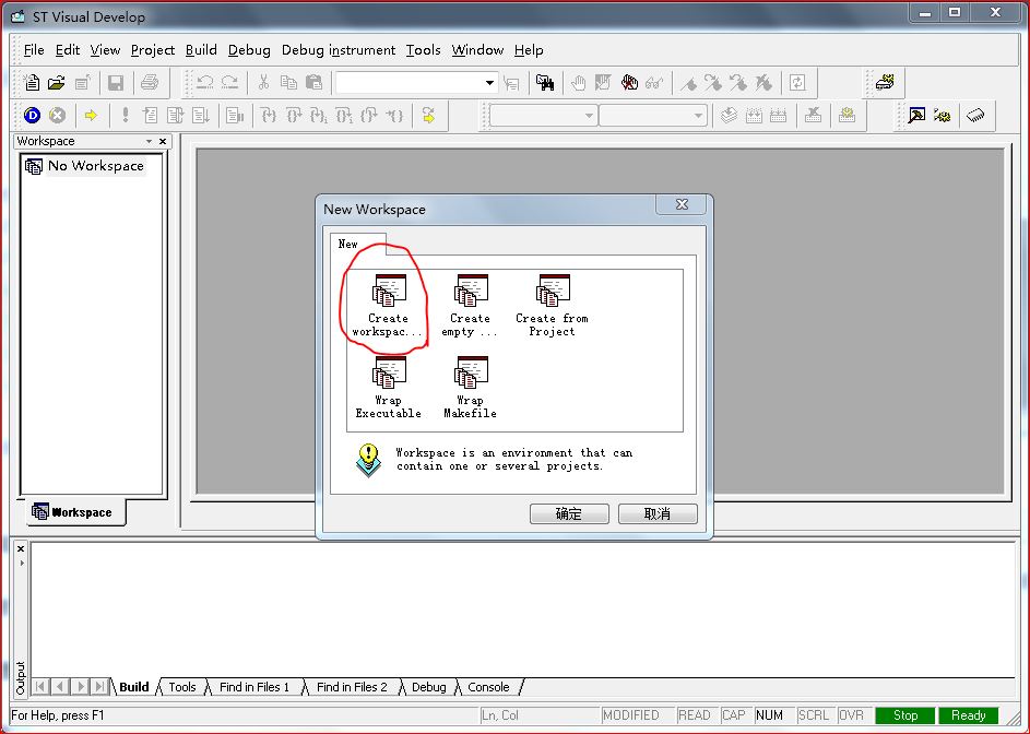

b、选择File>NewWorkspace,选择如图所示选项即可。
这里写图片描述
c、在Workspace Name填谢你需要的模板工作空间的名字,并在Workspace location选择你的模板所在路径的cosmic文件夹,图中的路径是一个非法的,只是用一个变量表示在Demo所在上一级前路径不管是否一致,但从Demo文件夹开始你要跟上节奏。
这里写图片描述

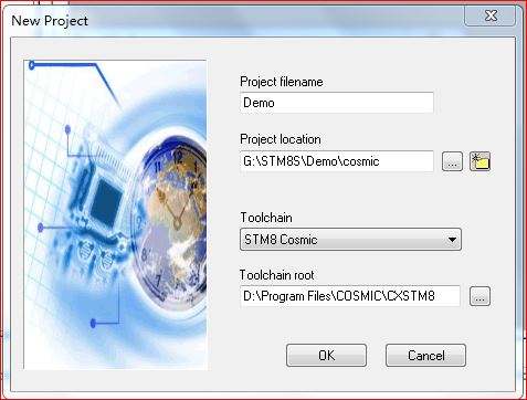

d、填写工程名,并选择编译器,如果选择了STM8 Cosmic下边的Toolchain root没识别出来,九点旁边的三个点,手动选到所在文件夹。
这里写图片描述

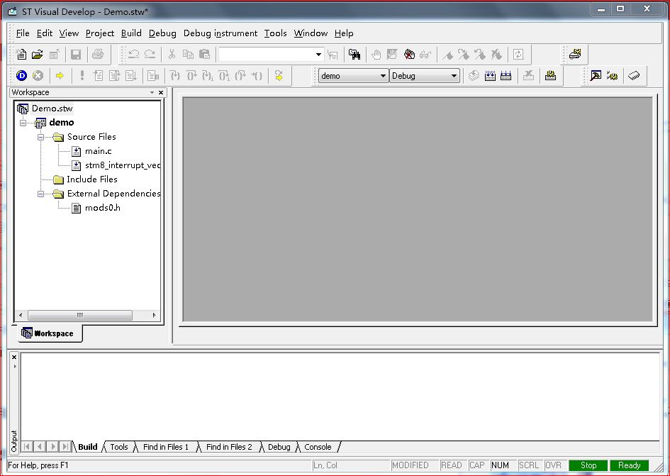

f、点开main.c 按键F7编译一下后选择File>close Workspace,并保存修改【为了在模板路径cosmic下生成main.c以及中断向量表stm8_interrupt_vector.c,此时的中断向量表文件未填充各个中断类型,因此添加固件库编译后会提示错误,因为这个要被覆盖】。将模板cosmic路径下的main.c剪切(Ctrl+x)粘贴到模板路径source下。并将加压得到的固件库路径STM8S_StdPeriph_Lib_V2.1.0>Project>STM8S_StdPeriph_Template>STVD>Cosmic下stm8_interrupt_vector.c【已填充好中断向量表的文件】文件复制粘贴到自己的模板的cosmic下,并覆盖自己模板下的文件。

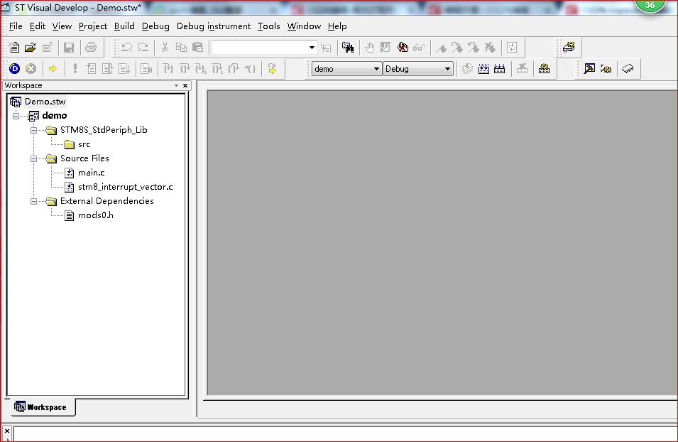

g、在STVD中依次选择File>Recent Workspace>(Dir)DemocosmicDemo.stw[即是自己刚刚关闭的那个] ,因为改变了原生成main.c所以会提示错误,一直点是,然后再在STVD的Source右键添加并选择文件main.c。我这里为了表示这是官方库,就删除了Include Files新建了用固件库的名字命名的选项,并且在其下边又建了一个src的选项,这一步可以不用。如图所示:

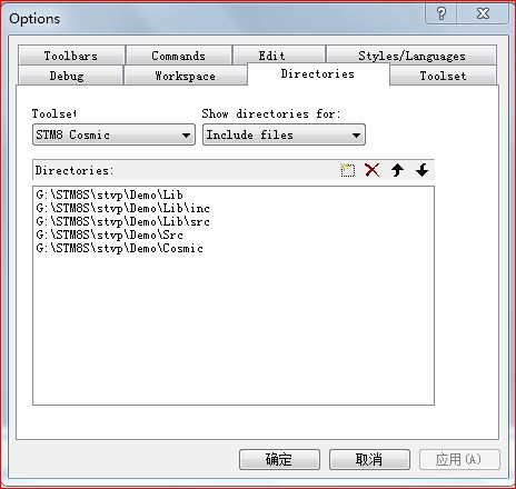

a、选择Tool>Options,打开后选择Directories,并逐项添加,模板所在路径,如果之后你还有自己额外的代码,类似的也要添加,不然会一直提示找不到找不到,然后错错错,Demo前的路径各有差异,如下界面:
这里写图片描述

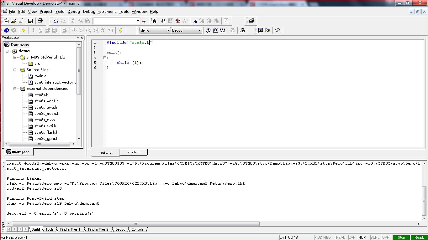

依次选择Project>Setting打开后,选择C compiler下的Preprocessor Definitions填上自己的芯片型号,例如我的是STM8S103【注意字母大写】,这样即使你没有在stm8s.h里去掉注释也能编译通过。完成后双击main.c,填上预处理头文件命令【如图】后,按下F7编译。编译完成后展开External Dependencies,将看见图上的一些头文件,这些头文件就是你所选芯片支持的固件资源,没有的就是不支持的【详细的文件为stm8s_conf.h】你只要按照这里有的器件右键在IncludeFiles【我这里是STM8S_StdPeriph_Lib】里添加资源对应的.c文件,就不会编译错了,没必要将支持的资源对应的文件都添加,用什么加什么,节约编译的时间,提高开发效率。
