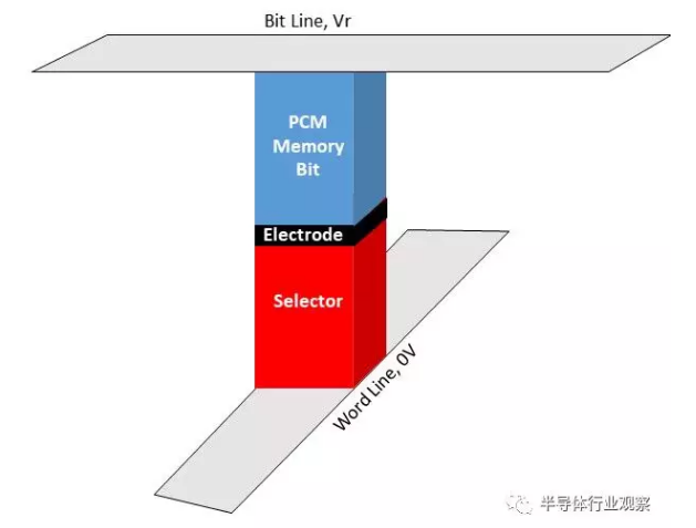

Leti论文探讨了阅读操作的两个规则。第一个涉及存储器单元中的两个器件的阈值电压的相对值,即存储器和选择器。一个选择器的阈值电压高于存储器的阈值电压,另一个是相反的情况。根据第二规则,为了避免PCM干扰的可能性,在读取操作期间,存储器件在处于其高电阻状态时不得切换状态。
简单来说,从电路的角度来看,存储器单元中的两个器件可以被认为是一个器件作为另一个器件的电阻性负载,且负载线可以用于分析电路。我们可以使用上面显示的颜色约定来实现:蓝色代表PCM内存元素,红色代表交叉点阵列中的选择器。

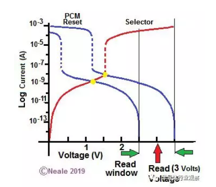

下图中,概述了两个示例,说明PCM处于复位状态的负载线(蓝色曲线)如何用于定义存储器读取窗口的上限和下限电压限制,用绿色箭头表示。对于每个电压,电路的稳定点用黄点标记。读取电压将定位为这两个极限之间的中点,并由电压轴上的红色箭头标记。
任何通过增加超过上限的电压来增加读取窗口宽度的尝试都会导致选择器的电流超过其阈值切换电流(黄点移动到红色曲线的虚线部分),并且选择器将切换。应避免切换选择器,因为它会增加PCM读取干扰的可能性和错误的读取电流。读取窗口的宽度旨在处理与温度和其他阵列设计变量相关的所有变量。

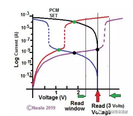

在下图中,概述了当PCM处于未成形的“As-Fabricated”状态时发生的问题:这里,紫色曲线示出了选择器在其未形成状态下具有较高“火”或形成阈值电压的阈值前切换特性,而红色曲线示出了形成的选择器的行为,如上图所示。该图还包括与处于复位状态的PCM相同的蓝色PCM负载线(蓝色曲线),如上图所示;在该图示中,蓝线已经移动到施加读取电压Vr的位置。要完成两种存储状态的图像,同一图形现在包括PCM在其设置或低电阻状态下的黑色曲线。请注意,这里使用了与Leti论文中示例相同的电压:选择器的阈值电压为1.5V,读取电压为3V,形成电压和工作电压之差为1.5V。
当读取PCM的两个不同数据状态时,两个绿色标记点将是正常操作的两个读取电流或电压电平,设置存储器单元的较低串联电阻将导致选择器已切换,致使电流升高,如上面的绿色标记所示。
从该图中可以清楚地看出,表示选择器未成形状态的紫色曲线是读脉冲施加的不允许检测PCM的置位状态。两个PCM存储状态(两个黑色标记点)的稳定点的电流几乎无法区分。而增加读取窗口宽度则会带来不希望看到的选择器切换,以及相关的读取干扰问题。
虽然有可能在写入时处理这种情况,但这会排除任何写入时间和耐久性读写前读写协议,因为对于低电阻状态的存储器来说,任何未经形成的选择器总是会给出HRS(高阻态)结果。
